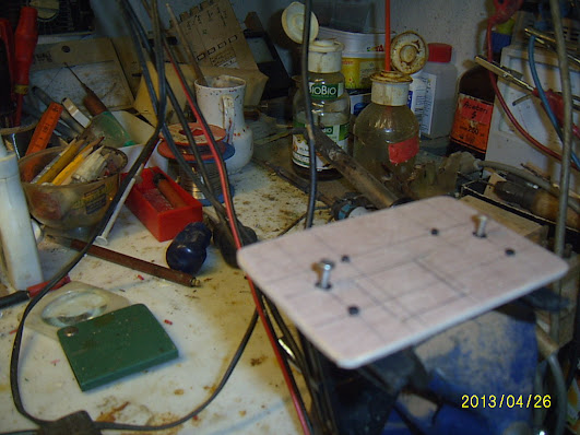

Dazu benötigt man dann noch eine "Adapterpatte", die unter dem Dach befestigt wird.
An diese werden dann die Tragteile für Version 2 befestigt. Diese Beschreibung erfolgt
in einem Folgeteil. Ich beschreibe jetzt erst den Bau nach Version 1, ohne Dach und
diese Adapterplatte :

Abschließend für jetzt noch die Maßzeichnungen für die Original LGB-Teile
(Dach + Hängestütze) und Plattenmaße für Version 2
