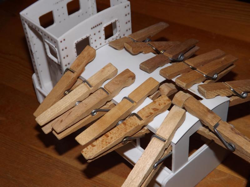

Der weiter Zusammenbau des Gehäuses gestaltet sich handwerklich einfach. Lediglich die Feinarbeiten dauern, aber so ist es bei unserem Hobby: Der Weg ist das Ziel. Und am Ende sieht's dann auch besser aus.
Die Motorhaube ist aus zwei Platten nacheinander geklebt. So kann die erste Schicht besser in Form gebracht werden und die zweite gibt die Stabilität und Dicke, um die Kanten abrunden zu können.
Die Fernsteuerelektronik findet satt Platz unter der Motorhaube. Später folgt noch ein Soundmodul und eine Spannungsanzeige für die einzelnen Akkuzellen.
Der Stromverbrauch des Motors unter Last hat mich gefreut, nur knapp 400 mA unter Vollast bei 11 V. Damit ließe sich eine Fahrzeit von locker 4 - 5 Stunden erreichen, inklusive Sound und Beleuchtung.
