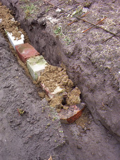

Hi @ all,
hier einige Bilder vom Trassenbau meiner entstehenden Anlage in einem Video zusammengefasst - das Einstellen der Bilder hier bedarf anscheinend noch einiger Übung meinerseits...
http://www.youtube.com/watch?v=sSUEmgx4Po
Kommentare und Fragen dazu - gerne!!!
edit: link berichtigt

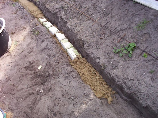

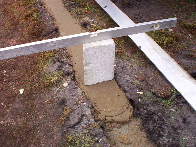

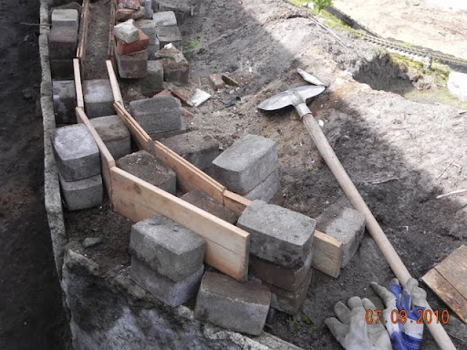

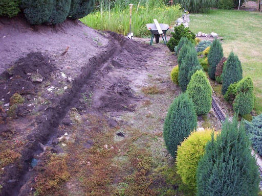

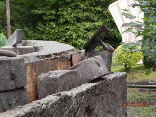

Hallo Felix,
diese Massivbauweise hat Vorteile und Nachteile. Ein großer Nachteil ist, dass man nichts mehr verändern kann. Deshalb wird die Strecke erst mit Steinen, Brettern etc. aufgebaut und getestet.
Wo das Gelände schon fertig ist, wird ein "Graben" - spatenbreit und ca. 10 - 15 cm tief - ausgehoben. Da "klettere" ich dann "rein" und verdichte den Untergrund mit den Hacken bzw. Absätzen.
Wo das Gelände noch fehlt, werden Schalungsbretter gesetzt, irgendwelche alten Bretter. Kommt nicht so drauf an. In Kurven kürzere. Ausgerichtet werden die nach den vorher aufgebauten Provisorien immer Stück für Stück.
Bei Gelände, das noch abrutschen könnte, werden alle 1 - 2 m irgendwelche Eisenstangen in die Erde gerammt.
Früher habe ich Zement und Sandkies angemischt, ca. 1:6. Heute nehme ich Fertigmörtel von Bahr, 2,99€ für 40 kg, und mische 1:1 mit nicht mehr ganz einwandfreiem gelben Sand, Kies, was so da ist. Dann kommt eine Lage davon in den "Graben", darauf Steine, Bauschutt, alte Fliesen, was so da ist . . . , danach nochmal eine Lage dünnflüssiger Mörtel, der fließt zwischen den Schutt.
Anfangs habe ich noch Eisendraht eingelegt, damit die Trasse später nicht reißt - hat nichts genützt, im letzten Abschnitt habe ich das weggelassen.
Die obersten 2-3 cm werden wie gehabt, aber mit sauberem gelben Sand angemischt. Alles wird mit einer 2m-Wasserwaage gerade abgezogen und mit einer kleineren Waage quer ausgerichtet.
Mit dem Glättbrett wird dann eine "harmonische Form" reingezogen, mit Gleisüberhöhung in den Kurven. Dazu braucht man Übung, Übung, Übung.
Nach einem Tag kann man die Schalungsbretter einfach so wegnehmen und das Gebaute ggf. noch mal mit Mörtel egalisieren. Die Schienen werden dann mit VA-Mörtelschrauben direkt im Mörtel festgeschraubt.
Nachteile sind klar; Vorteile: Niemals wieder etwas an den Gleisen machen, und eine gute Kletterhilfe, wenn man mal "ins Gebirge" rein muss.
