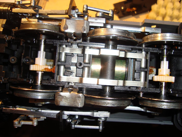

sieht doch ein wenig leer aus in dem Getriebegehäuse oder ??? Nix drin außer was zu sehen ist.

Bildmaterial vom getrennten Gebtriebe als Restaurationshilfe
Hoffe ich kann so einigen anderen weiterhelfen, die Ihre Uralt-Anlagen überholen wollen. Habe hier daher ein Foto mal mit Textinfos bestückt. Frohe Weihnacht 2010
