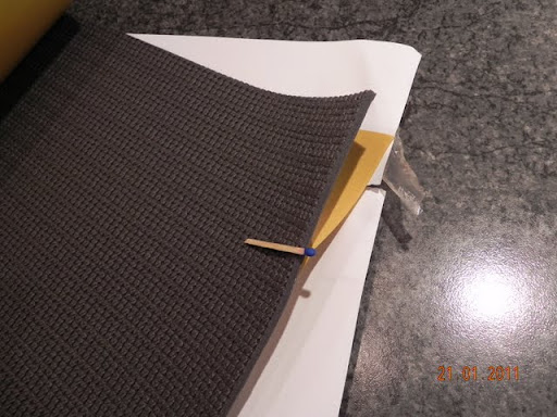

Einige meiner Tendergehäuse schepperten manchmal furchtbar, wenn der Sound zu laut war.
habe jetzt im A... das entdeckt:
Ist eigentlich für Garagenwände gedacht, wirkt aber tatsächlich als Entdröhnung, wenn man die Tenderinnenseiten damit auskleidet.
Umgerechnet 1€ je Lok, und das Scheppern ist weg. 2000 x 200 mm. Man kann schön an den Linien entlangschneiden.

du musst nicht den ganzen Tender mit auskleben zwischen Lautsprecher und Tender langt völlig als schallbremse sparst du dir das geschäfft
