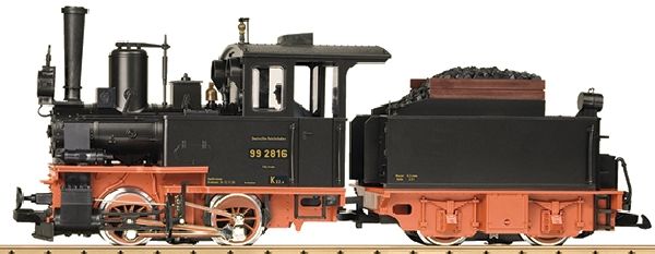

ich habe mir die Dampflokomotive 99 2816 gekauft:
Allerdings gefällt mir dieser gelb-goldene Aufdruck gar nicht. die offensichtlich baugleichen Vorgängermodelle 99 2815 oder 99 2015...
... finde ich deutlich gelungener, schlichtweg schöner.
WAS KANN ICH TUN?
Es gibt Tampondruckentferner, ok, aber wie bekomme ich einen anderen Druck auf die Seitenteile aufgetragen?
Danke für Eure Hilfe!
Ralf

neue Beschriftungen gibt es von verschiedenen Anbietern. Als Beispiel hier Tröger. Ich habe da einmal zu den Dampflokbeschriftungen verlinkt. Es sind Naßschieber, wie man sie sonst aus dem Modellbau kennt.
Wenn nichts Passendes dabei ist, können auch andere Beschriftungen angefertigt werden.
Bei Naßschiebern ist zu beachten, dass die Trägerfolie glänzt. Daher sollte man die Stelle, an der die Beschriftung aufgebracht wird, vorher einmal glänzend lackiert, am besten so großräumig, dass der Übergang zu anderen Teilen der Lok nicht auffällt. Dann die Beschriftung aufbringen, ggf. mit einen speziellen Weichmacher (dazu unbedingt die Anleitungen für die Beschriftung und den Weichmacher beachten), um die sehr dünnen Folien genau an die Unebenheiten des Untergrunds anzupassen. Zum Schluß wird alles mit Mattlack oder Seidenmatt, je nachdem, welchen Glanz die Lok haben soll, übermalen. Dadurch verschwimmen die Konturen der Folien und sie sind kaum noch zu sehen.

wenn die Lok ohnehin umgebaut wird, wird sie wohl auch neu lackiert? Es bietet sich jedenfalls an, um den Plastikglanz weg zu bekommen. Rauch sollte doch kein Problem sein.
Du kannst deinen Umbau in einem extra Bericht dokumentieren. Wenn dann Fragen auftauchen, können die direkt geklärt werden. Wichtig ist nur, erst nachdenken, dann schnippeln.
Selbst umbauen ist der erste Schritt zu noch mehr Freude an der Gartenbahn.

Noch eine Idee wären die gefrästen (Wunsch nummer möglich) Lokschilder von Bertram Heyn !
http://www.modell-werkstatt.de
Die würden einfach aufgeklebt und wirken super ! Geht aber nur für Deutsche Reichsbahn und die Loknummer. Oder Komplettsat von Beckert. Ist aberwohl recht teuer angelegtes Geld für so eine Fantasielok....

Apropos Phantasielok... ich habe versucht, ein wenig über das Vorbild der Lok herauszufinden... Ey, als jemand, der noch nicht so sehr in der Materie drin ist, tut man sich echt schwer. Wenn ich das richtig sehe, hat LGB die Lok inzwischen mindestens 5 Mal unter verschiedenen Typenbezeichnungen rausgebracht.
99 2816 - Artkel 22155
99 2015
99 2017
99 2115 - Artikel 21151
99 2815 - Artikel 22150...
Naja, und als Historiker bin ich einfach davon ausgegangen, dass hier ein reales Vorbild umgesetzt wurde... Pustekuchen, oder?
Das, was wohl am nächsten hinkommt, ist eine "Orenstein&Koppel"-Lok (12805) aus dem Jahr 1936, falls ich mit meiner stundenlangen Internetrecherche richtig liege:
=> http://www.dkbm.de/fahrzeuge/lok_5_arth ... index.html
Das mit der Nummernvergabe habe ich übrigens auch noch nicht 100 % verstanden: Die 99 steht für Schmalspursdampfloks der DRG, ok... aber die vier Ziffern dahinter - sind das Phantasieziffern, gab es da eine reale Bahn und die Firma LGB hat die übernommen... oder hat sich das LGB dann ausgedacht? Warum zum Henker gibt es bei LGB auch nich Artikelnummern neben den Loknummern? Grrr...
Ich hab übrigens noch einen Anbieter, der hinsichtlicher der Schilder echt gut aussieht: http://www.kuswa.de/schilder.htm
Ich hoffe, meine ganzen Probleme werden nicht zu sehr "offtopic" - Entschuldigung!

es ist dein Thread. Wenn du anderen und vielleicht auch dir eine spätere Suche erleichtern willst, kannst du weitere Themen aufmachen oder alles in einen speziellen Umbaubericht legen.
Als Historiker dürfte dir bei den Loknummern die Hutkrempe hochkommen ... :wink:
Nach konkreten Vorbildern musst du bei diesen Loks von LGB nicht zu suchen ... Diese Lok ist schon mit unterschiedlichen Farben und anderen Veränderungen öfters unter der LGB-Nummer 2015 bzw. 2015D für die Version mit Dampferzeuger erschienen. Weitere Bestellnummern in der fünfstelligen Schreibweise finden sich nach dem Schema 2x15x. Ein weiterer Hinweis auf die Wandlungsfähigkeit dieser Lok: Mit Kobelschornstein, Kuhfänger und Kastenlaterne ist diese Schlepptenderlok von LGB unter der Nummer 2x17x als Westernlok verkauft worden ...
Eine grobe Übersicht verschiedener LGB-Loks findest du hier, wobei man den Angaben von LGB zu den angeblichen Vorbildern nicht zu viel Ernsthaftigkeit zumessen darf, insbesondere, wenn nicht auf eine bestimmte Lok verwiesen wird, nur auf eine unbestimmte Menge:
https://www.champex-linden.de/lgb_produ ... index.html
Die von dir gefundene Reallok hat übrigens einen "Außenrahmen", die Räder liegen innen am Lokrahmen und sind nur unterhalb des Rahmens zu sehen. Die LGB-Lok hat hingegen einen Innenrahmen, die Räder sind vollständig sichtbar.
Die 99 steht für Schmalspur. Die zwei weiteren Stellen spezifieren die Baureihe. Diese beiden Stellen müssen aber nicht zwangsläufig mit der aktuellen Loknummer zusammenpassen, da diese später auch geändert worden sein kann.
Du kannst dir aber ähnliche Loks als Vorbild nehmen und deine angleichen. Das ist eine gute Übung für weitere Umbauten von tatsächlich vorbildnahen Modellloks.
Ein Beispiel zur Beschriftungsdiskussion zu einer gleichen LGB-Lok findet sich bei den Buntbahnern, auch mit einigen Anmerkungen zum Umbau:
http://www.buntbahn.de/modellbau/printv ... 96&start=0
Der Bericht geht dann als Umbaubericht hier weiter:
http://www.buntbahn.de/modellbau/viewtopic.php?t=7303
