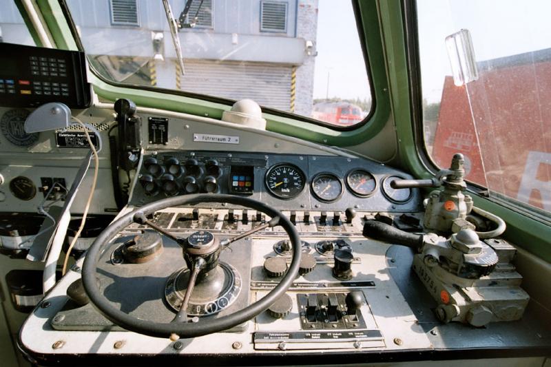

okay, aber komm' mir bitte nicht auf die Idee, das hier wäre ein Lenkrad:
http://www.bahnbilder.de/bilder/fuehrer ... -10138.jpg
:shock:
