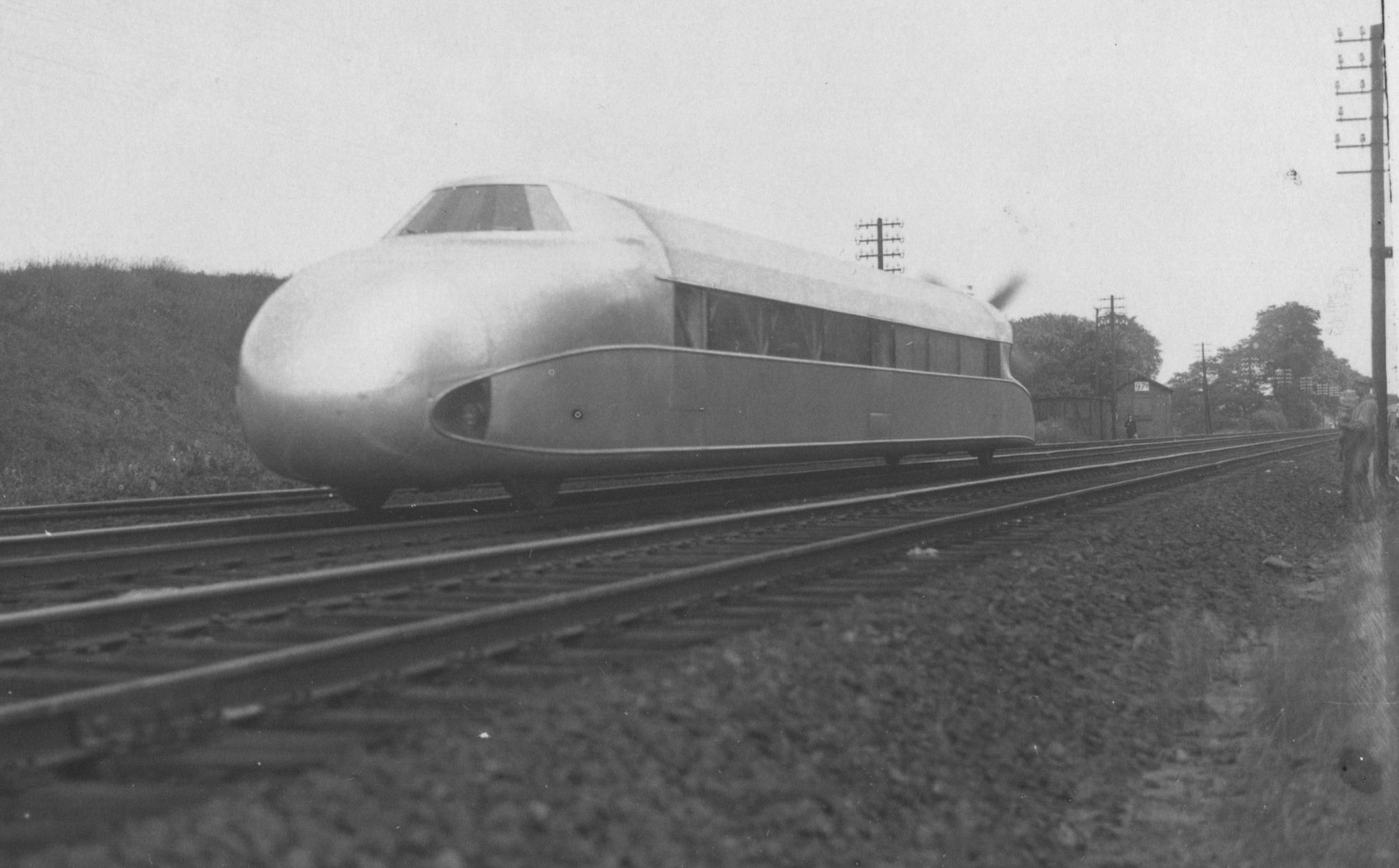

Hab mir überlegt den oben erwähnten Schienenzeppelin nach zu bauen, war aber am überlegen was ür material ich nehmen soll und vieleicht kann mir auch jemand sagen was der für einen durch messer der hat, wäre natt, danke

Ach,klasse.Auch eines meiner Traummodelle.Ich fürchte nur,masstäblich wirds arg groß-so IC-Wagen-mäßig.War der Schienenzeppelin nicht teilweise bespannt.Vielleicht würde sich eine Holzskelettkonstruktion eignen.Ich hab auch schon gebrübelt.

Helft mir mal bitte, ich bin inmoment zu blöd zu rechnen, ich hab die maße:
Länge: 25,85m
Gesamtradabstand: 19,60m und ich will des in den maßstagb von lgb von 22,5 umrechnen in cm, kann mir da jeman helfen, bitte!!!!!!!!!!!!!!!!!!!!!!!!!!

Na, so über den Daumen insgesamt Einsfuffzehn lang - da musst du die Achsen schon um 45° verdrehen können für den R1 :(
Versuch es doch lieber mit 1:35 für die Länge, ein Trick den auch Märklin gerne angewendet hat, dann sind es nur etwa 75 cm.
Höhe und Breite vielleicht in 1:27, dann passt es zu Piko ?

aus Holz ist das kein Problem man kann ein Gerippe Machen und dann aussen beplanken die Nase aus einem Stück so ist mein TEE auch entsanden

Kürzen kann man in indem man in der Länge alles etwas Kleiner macht nur nicht zu arg zb. wenn ein Fenster 4cm hat mach es nur 3cm macht beim Zepelin schon und die Kleinen nur nen halben cm kleiner macht 7cm aus dann die Schnauze geringfügig kleiner hinten kann man auch etwas stutzen am besten mal auf dem Computer mit Paint in der Länge mal schrumpfen nicht in der Höhe so hab ich es meist gemacht

Ja der "Kruckenberg" ist in Original schon ganz schön gross.

Der zweiachsige Wagen war 25,85 m lang und hatte einen Achsabstand von 19,6 m.
