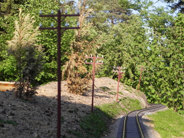

Bei mir haben sich inzwischen einige Pflanzen angesiedelt, deren Namen ich nicht kenne. Aber sicher wird jemand aus dem Forum da mehr von verstehen als ich und das auch benennen können (diese hier am Telegrafenmast bekommen noch klitzekleine (2mm) blaue Blüten).

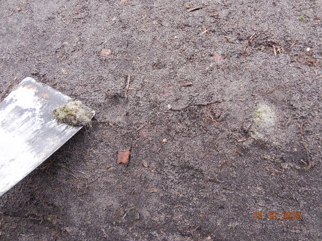

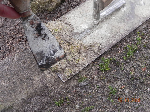

STERNMOOS
Anfang April und September wächst das junge Sternmoos. Zum Vergleich ein LGB-Schienenprofil.
An so einer Stelle hobelt man die Oberfläche 1-2 cm tief ab, z.B. mit einer Kelle. Dann werden mit einem Spachtel einzelne Pflanzen abgestochen.
Jede wird im 10-cm-Raster in eine kleine Vertiefung gedrückt.
