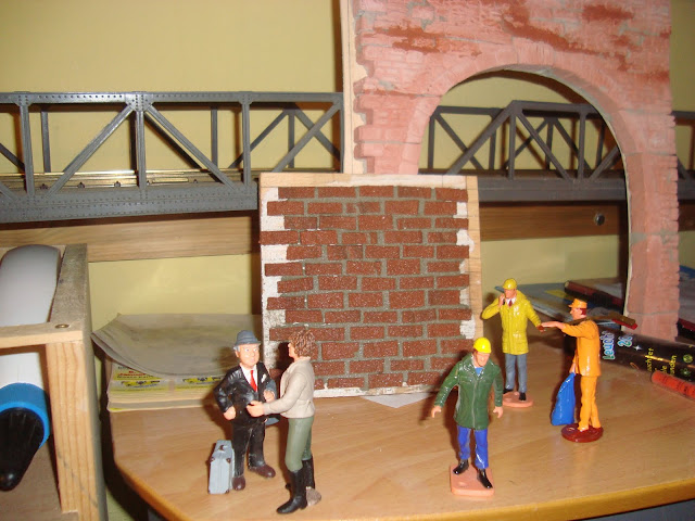

Hallo Tim,
Ich habe mich für jig-stones entschieden.Tunnelportalhöhe für Dampf/Dieselloks ist 240mm(Unterkante Gleis/Oberkante Durchfahrt).
Bei Oberleitung solltest du 35mm dazugeben.
Untere Breite der Öffnung195mm, größte Breite (ca. mittig )220mm.
Im Hintergrund ist mal eine Probe zu sehen.
LG,Bernd

Zu toyo: Vielen dank für die Bilder, über eine Baubeschreibung, insbesondere welche Baustoffe du verwendet hast, würde ich mich sehr freuen.
Zu Bernd: Vielen dank für
die Maße denn die waren meine größte Sorge, da ich Angst habe, dass ich mir die Züge verkratze. Denn Stein ist bekanntlich größer als LGB;)
