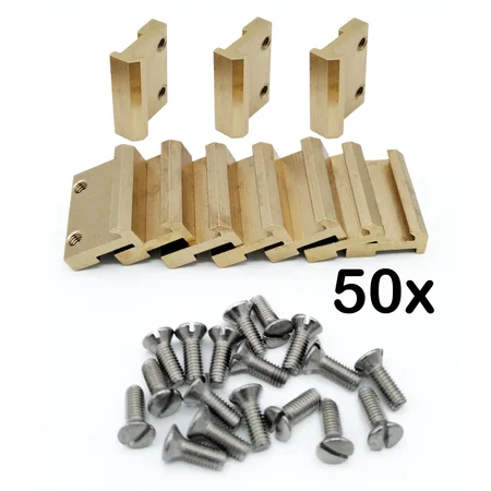

Schienenverbinder im Herbst prüfen und erneuernWarum jetzt? Im Herbst ruht der Fahrbetrieb auf vielen Gartenbahnen allmählich, und die Bastelzeit beginnt. Das ist der passende Zeitpunkt, die Außenanlage systematisch zu kontrollieren. Schienenverbinder gehören zu den am stärksten beanspruchten Stellen: Sie müssen Strom leiten und die Schienenenden mechanisch fixieren, während Regen, Temperaturwechsel und Frost auf sie einwirken. Typische Schwachstellen Lose oder korrodierte Verbinder erhöhen den Übergangswiderstand. Die Folgen sind Spannungsabfälle, Aussetzer und flackernder Betrieb, besonders bei Digitalsteuerung. Prüfen Sie deshalb jede Verbindungsstelle auf festen Sitz, Verfärbungen und Oxidation. Ersetzen Sie auffällige Verbinder, bevor Frost und Feuchtigkeit den Zustand verschlechtern. Messing als Werkstoff Unsere ML-Train Schienenverbinder bestehen aus Messing und werden in Deutschland gefertigt. Sichere Kontaktflächen sind die Grundlage für eine zuverlässige Stromleitung entlang der gesamten Strecke. Welche Variante passt? Die 15-mm-Verbinder (Art.-Nr. 8100250 mit 50 Stück, Art.-Nr. 8200228 mit 100 Stück) eignen sich für Standard-Gleisprofile. Die 19-mm-Ausführung (Art.-Nr. 8188150 mit 50 Stück, Art.-Nr. 8188165 mit 100 Stück) ist ausschließlich für Piko- und LGB-Gleise geeignet. Bei der Haltbarkeit gibt es zwischen 15 mm und 19 mm keinen Unterschied. Das 19-mm-Maß ist historisch gewachsen und hat keinen Einfluss auf die Qualität. Maßgeblich ist allein das Gleisprofil Ihrer Anlage. Praxistipp zur Montage Reinigen Sie die Schienenenden vor dem Einsetzen von Schmutz und Oxidschichten. Schieben Sie den Verbinder vollständig auf und ziehen Sie die Schraube fest an, ohne sie zu überdrehen. Kontrollieren Sie anschließend den Stoß auf Fluchtung und Höhe, damit Radsätze ohne Versatz laufen. Anleitung im Video Die fachgerechte Umsetzung zeigen die Video-Tutorials des Inhabers Schritt für Schritt. Dort sehen Sie die Montage im Detail. Ergänzende Informationen finden Sie im kostenlosen Wiki. Anlage vorbereiten Nutzen Sie die ruhigen Herbsttage für eine gründliche Kontrolle Ihrer Strecke. Wer Verbindungen jetzt erneuert, startet im Frühjahr ohne Störungen in die neue Gartensaison. Wählen Sie die passende Variante für Ihr Gleisprofil und bereiten Sie Ihre Anlage auf Frost und Feuchtigkeit vor. |
