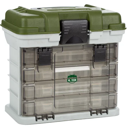

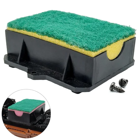

Checkliste: So kommt Ihre Spur G gut durch den WinterDie Tage werden kürzer und die ersten Nachtfröste kündigen sich an. Jetzt ist der richtige Zeitpunkt, Ihre Gartenbahn einzuwintern. Wer jetzt reinigt und wartet, fährt im Frühjahr ohne Ausfälle los. Der Winter ist zudem Werkstattzeit: Loks durchsehen, schmieren und Verschleißteile tauschen. Die folgende Checkliste hilft Ihnen, nichts zu vergessen. 1. Gleise reinigen Befreien Sie die Schienen von Laub, Erde und Oxidation, bevor Feuchtigkeit und Frost einsetzen. Verschmutzungen und Beläge, die über den Winter auf den Schienen verbleiben, führen im Frühjahr häufig zu Kontaktproblemen. Ein Reinigungsaufsatz mit Schwamm für 2-achsige Wagen unterstützt Sie bei der Gleisreinigung. 2. Schienenverbinder prüfen Lockere oder korrodierte Verbinder sind die häufigste Ursache für Stromprobleme im Frühjahr. Kontrollieren Sie jeden Stoß auf festen Sitz und sichtbare Korrosion und tauschen Sie auffällige Verbinder aus. 3. Rollmaterial hereinholen Säubern Sie Loks und Wagen und lassen Sie sie vollständig trocknen, bevor Sie sie einlagern. Kleinteile wie Verbinder, Haftreifen oder Decoder-Zubehör bewahren Sie am besten sortiert in einer Box auf, damit Sie sie im Frühjahr sofort griffbereit haben. 4. Loks warten Fetten Sie die Getriebe leicht, ölen Sie die Lager und kontrollieren Sie Radschleifer und Haftreifen auf Verschleiß. Eine Lokliege hält die Lok bei diesen Arbeiten sicher in Position. Bei verschlissenen Getrieben helfen passende Reparatur-Sets. 5. Probelauf auf dem Rollenprüfstand Er zeigt, ob die Lok rund läuft, bevor sie eingelagert wird. Auffälligkeiten wie Ruckeln oder unruhiger Lauf lassen sich so in der Werkstatt beheben und nicht erst bei der ersten Frühjahrsfahrt entdecken. 6. Dampferzeuger leeren und reinigen Restliches Dampföl kann sonst verharzen. Entleeren Sie den Dampferzeuger vor der Einlagerung und reinigen Sie ihn. Die SR 24 Dampfflüssigkeit und das Reinigungsöl sind für alle Baugrößen geeignet und verdampfen praktisch rückstandsfrei. Eine ausführliche Anleitung zu einzelnen Wartungsschritten finden Sie in unserem kostenlosen Wiki und in den Anleitungsvideos. Bei Fragen zu Ihrer Anlage hilft Ihnen das Kunden-Forum weiter. |
