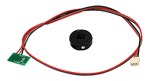

Der Schraub-Soundmagnet synchronisiert mit der Taktgeberplatine die Radumdrehung mit dem Fahrgeräusch bei Sounddecodern und Soundmodulen.

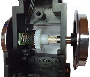

In das Getriebe kleben Sie die Platine mit Klebepads (ML-Train 84004592). Vorher muss die Klebefläche sehr gut gereinigt werden (fettfrei).

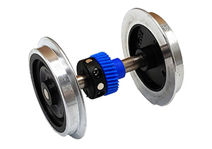

Zum Lieferumfang gehört der Soundmagnet. Auf der Radachse muss dieser montiert werden. Mit den beiliegenden Schrauben können die 2 Kunststoffhälften des Magneten perfekt an jede Achsenbreite angepasst werden. In die Kunststofflöcher werden die 6 beiliegenden Magneten eingeklebt. Wobei in die beiden tieferen Löcher 2 Magneten rein müssen.
WICHTIG: Der Nordpol des Magneten muss zum Sensor zeigen! Der Südpol in das Bohrloch zur Achse (s. Video).
Einbau
Auch für die dickeren Achsen der Piko Spur-G Loks ist der Magnet geeignet. Das Tauschen der Achsen ist durch die Schraubmagneten nicht notwendig.
Auf den Fahrdecoder wird der Taktgeber einfach aufgesteckt. Das SX6-Soundmodul wird dadurch synchron gesteuert. Beim Fahrdecoder muss dann CV 115 auf null geschaltet werden (externer Takt).
