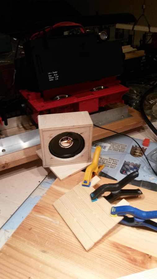

Lautsprecherbox im Schlepptender

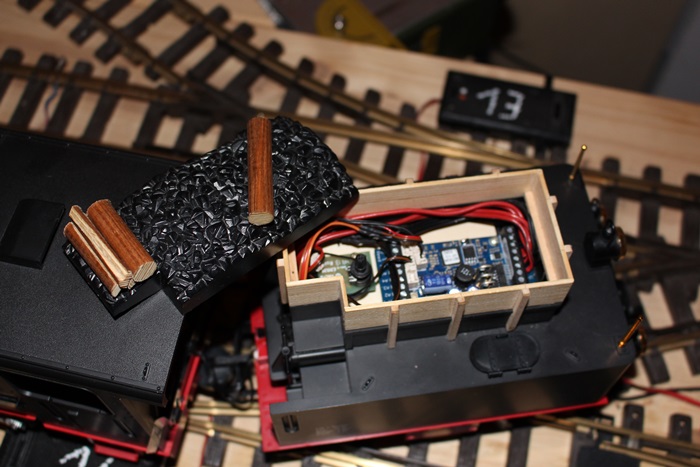

Einbau des Decoders

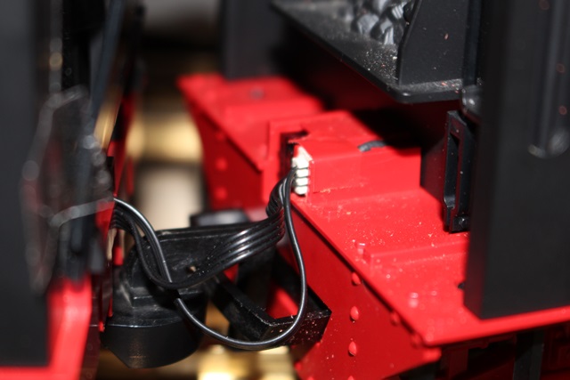

Kabelverbindung

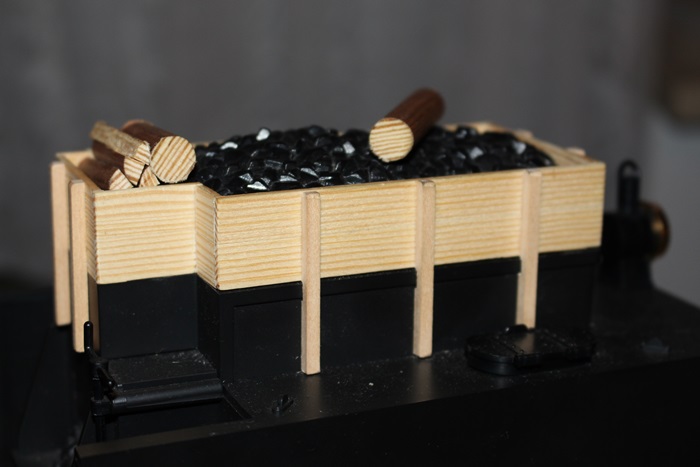

Erhöhung Kohlebunker
Dazu die Holzkloben befestigt u.a. auch für besseres herausnehmen des Kohleimitats

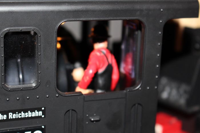

... und Papas Heizer - nun geht leider die Schiebetür nicht mehr zu
