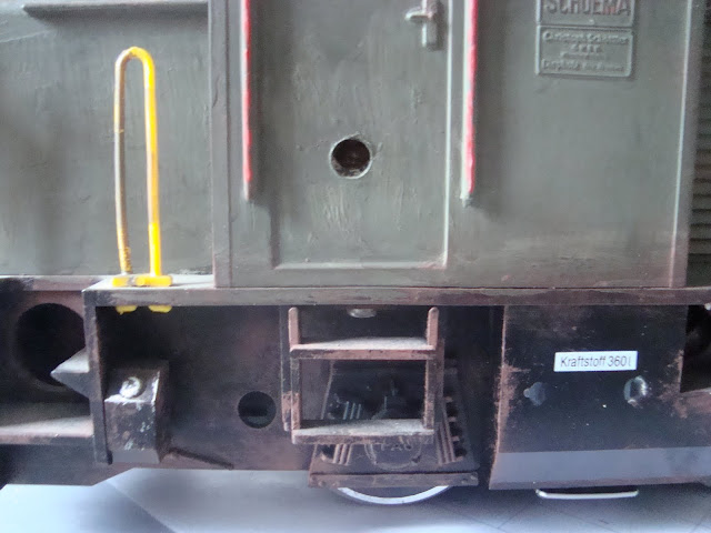

Hallo Jürgen,
schönen Dank schon mal für deine Mühen
So, für die anderen Interessierten ist mir gerade meine Schienenreinigungslok eingefallen. Ist eine vom Vorbesitzer umgebaute Schoema (2061). Um die Reinigungsmechanik bei langsamer Geschwindigkeit voll rotieren zu lassen hat er einen Poti in den Stromkreis zum Motor integriert. Nun kann man analogen Saft voll aufdrehen und die Lok wesentlich langsamer fahren lassen. Aber, auch diese Lösung müßte dann wie schon von Jürgen beschrieben, bei allen Loks stattfinden, die gleichzeitig fahren sollen
Etwas undeutlich,sorry.
