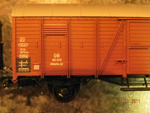

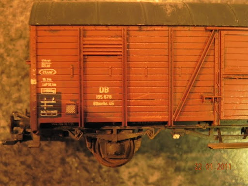

Hallo Thomas,
Alle meine Betriebsfahrzeuge werden entsprechend "gealtert".
Dafuer nehme ich Abtoenfarbe (Gibts ab und zu billig bei A..i )
Braun, Schwarz, Beige, Rostrot (dunkelrot) Orange.
Zuerst schwarze Farbe verduennen und mit ein paar Tropfen Spuelmittel oder
fluessigem Waschmittel (nicht zuviel nehmen, sonst gibts Seifenblasen)
vermischen.
Dann von oben nach unten arbeiten. Die Farbei laeuft durch die Beimischung von Spuelmittel von selbst in die
Ecken. Leicht antrocknen lassen und dann aus einer Mischung aus braun und rostrot ebenso drueber . Wenns zuviel ist einfach mit dem trockenen Pinsel drueberstreichen. Der Pinsel nimmt das zuviel an Farbe auf.
Die Farbe muss lasierend , also durchscheinend aufgebracht werden.
Am Schluss noch mit einem hellen Farbton ( n i e mit weiss, wenn das Fahrzeug nicht weiss ist) "Trockene" Highlights setzen. Bei Ausseneinsatz noch mit Mattlack schuetzen, da die Abtoenfarbe nicht abriebfest ist.
Ich bin grade dabei, eine Alterung bildlich darzustellen. Allerdings brauche ich mehr Zeit das Ganze zu dokumentieren als die Alterung selbst dauert.
Anbei einige Bilder vorab meiner bearbeiteten Fahrzeuge. Abgesehen davon finde ich die Farbe gelb SUPER fuer eine Alterung.
Gruss Roland
