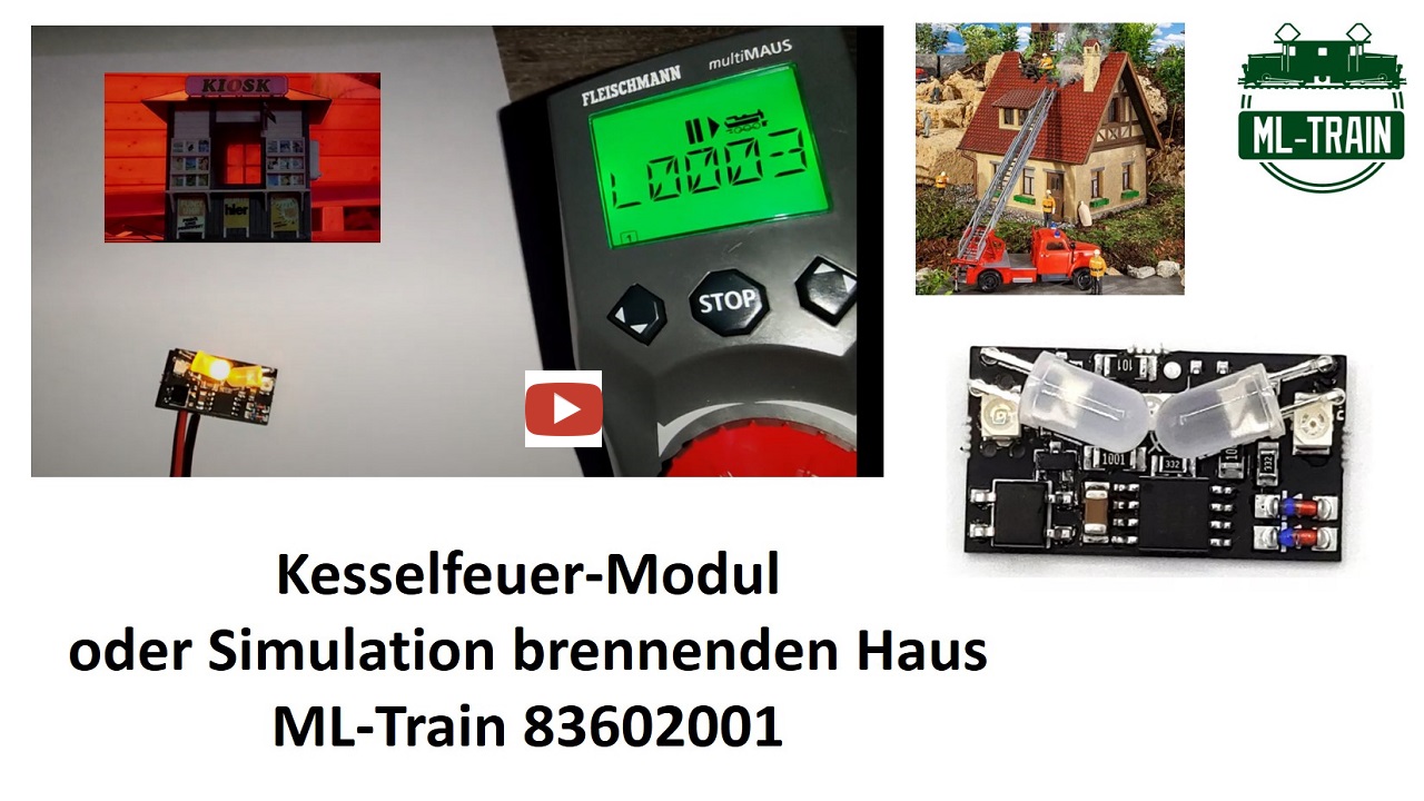

Kesselfeuer-Modul oder Simulation brennenden Haus ML-Train 83602001
Beitrag von lgb-fan »
In diesem Video wird das neue Kesselfeuer-Modul von ML-Train vorgestellt. Dieses Modul hat einen integrierten Decoder und kann direkt mit der digitalen Spannung (DCC) vom Gleis betrieben werden. Unterschiedliche Feuer-Simulationen sind möglich, neben der Glutsimulation kann durch Umschaltung zwischen Holz, Kohle und Ölfeuerung gewählt werden. Eine Aktivierung kann analog, digital über Decoder oder digital direkt am Gleis erfolgen.
Funktionsbeschreibung vom Hersteller
Das Kessel-Feuermodul simuliert sehr realistische Holz/Kohle- oder Ölfeuer. Durch den eingebauten Dekoder ist ein digitaler oder analoger Betrieb möglich. Wahlweise ist eine Glutsimulation zuschaltbar sowie ein Zufallsgenerator aktivierbar. Das Modul kann analog mit jeder Spannung arbeiten.
Im Digitalbetrieb kann es wahlweise mit dem integrierten Digitaldekoder per Lokadresse (Funktionstaste) oder Weichenadresse geschaltet werden. Durch seine extrem flache Bauweise und die kleinen Abmaße (27 x 15 x 5 mm) passt das Modul hinter jeden Kessel oder in jede Fabrik bzw. jedes Haus im Spur-G Bereich. An das Modul kann auch ein Spannungspuffer angeschaltet werden um eine sichere Spannungsversorgung sicher zu stellen.
- Kesselfeuer-Modul für Spur-G mit Dekoder ML-Train 83602001
- Dekoder-Programmer für Spur-G ML-Train 84000124
- Maxi Funk-Zentralen Set mit WLANmaus ML-Train 84006025
- Brennendes Haus Pola 331090
Das Produktvideo wurde aufgenommen vom Hersteller der Produkte MD-Electronics, Marius Dege. Danke
