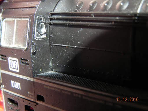

hallole
heute war die hälfte arbeit um sonst habe die Leitungen soweit verlegt und die auf der anderen Seite angefangen dann habe ich die Windabweißer gemacht aber nach dem ich nun die Bilder sehe siehts sehr klein aus deswegen neue morgen oder was meint ihr von der Größe
es gibt nichts was nicht geht
Grüße Marc (Allu)
Grüße Marc (Allu)

Hi Marc,
die Größe kommt doch mit dem Original ziemlich hin. Nur nimm doch statt 6mm lieber 2oder 3mm Sperrholz oder von einer Orangenkiste Echtholz.
Die Frage die ich mir bei der 10er stelle ist, wie guckt der Kerle nach vorne? Muß er immer den Kopf raushalten
LG,Bernd
Ah, wegen des Spachtels: Ich habe gestern im Klobus Holzspachtel in der Tube gekauft(für die Module), 250gr 3,15.- . Lässt sich gut spachteln und ist in kürzester Zeit schleifbar.
LG,Bernd

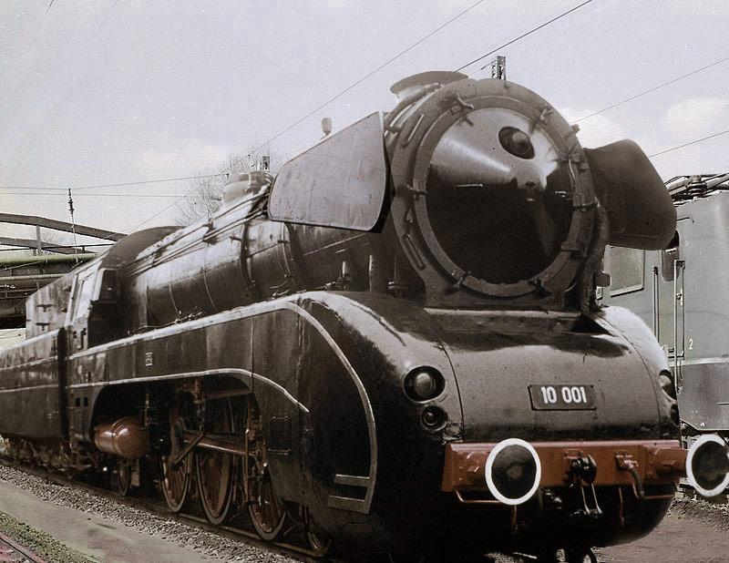

allu baut die BR 10 001
Hallo allu,
Zu Bernds Frage nach dem Ausblick des Lokführers.
Schau mal den Bilderlink.
http://www.bahnbilder.de/name/einzelbil ... BR+10.html
Da war ein ganz schmales Fensterchen nach vorne
Und auch eins nach Hinten

Hallole
@ Manfred auf der rechten Seite war ein Druckbehälter ,und auf der Linken Seite wie unten ein Fenster das ich naoch machen muß die Fenster Hinten habe ich schon ich gebe zu ich hatte es anders in Erinnerung ich dachte ich hätte ein Bild gesehen wo das Fenster Rund war und mit einem Kreuz aber ich finde das Foto nicht mehr
@ Bernd
habe mir 2 Komponentenspachtel besorgen lassen das zeug verarbeitet man wie beim Auto ist aber extra für Holz hebt echt bombenfest
werde mal ein dünneres Brett nehmen ich baue mit 4mm und 8mm stärke
ich finde halt das es zum Unterbau sehr klein aussieht und die Verhältnisse nicht stimmen werde morgen mal probieren und hinhalten und Foto machen
ein Kleines Fenster bekommt er noch damit er keinen Zug in den Halsbekommt aber ich bezweifle das er da viel sieht
http://www.bahnbilder.de/bilder/br-10-37470.jpg
grüße Marc
@ Bernd
grüße Marc
Grüße Marc (Allu)
Grüße Marc (Allu)

Hallo Marc,
die Fenster hinten waren lang oval und schräggestellt, so wie die Außenwand des Führerhauses.
Die vorderen Fenster hatten am Anfang noch nicht die Stauschuten wie auf euren Fotos zu sehen. Die Form, so wie eine halbe Trapeztafel, war schon immer so. Die Erinnerung an runde Fenster stimmt zum Teil: in der Mitte der Fenster waren runde Scheiben eingebaut, die von einem Motor angetrieben waren und sich schnell drehten, damit Regentropfen durch die Fliehkraft nach Außen geschleudert werden - spart den Scheibenwischer.
Ich hoffe natürlich, du baust dieses Detail genau nach, damit der Lokführer auch bei Regen etwas sehen kann!
Die Windleitbleche müssten tatsächlich ein wenig größer sein und auch tiefer sitzen. Die hohe Position gab es meistens bei DR- (DDR) Loks.
Bin gespannt wie´s fertig aussieht, dieses "Monster"!
Wolfgang
Wolfgang
