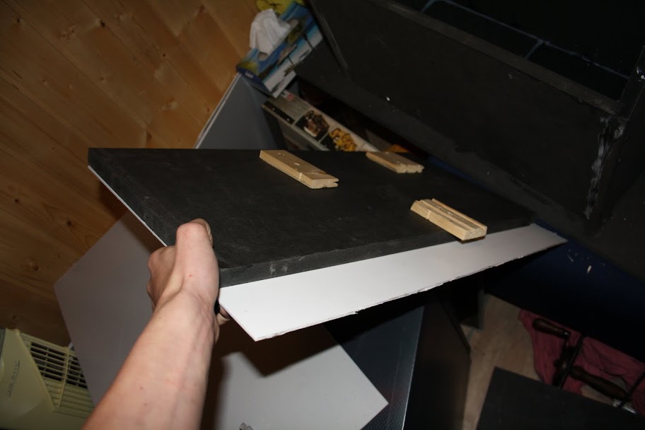

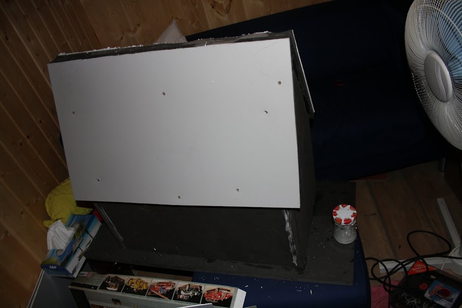

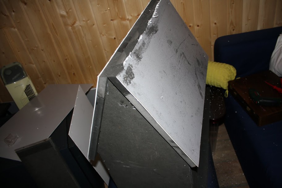

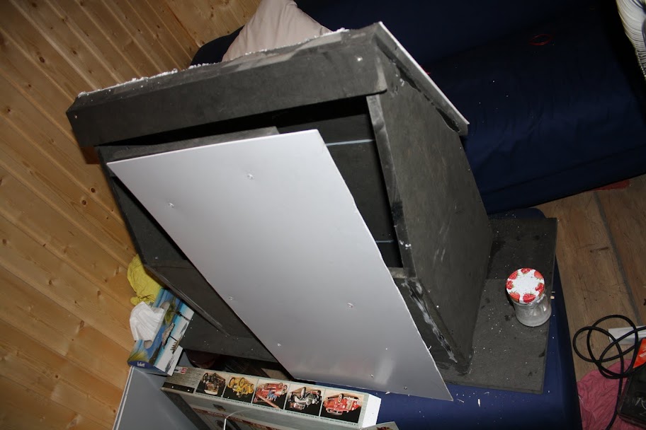

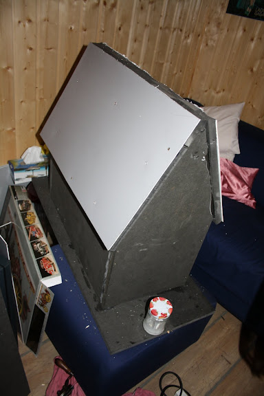

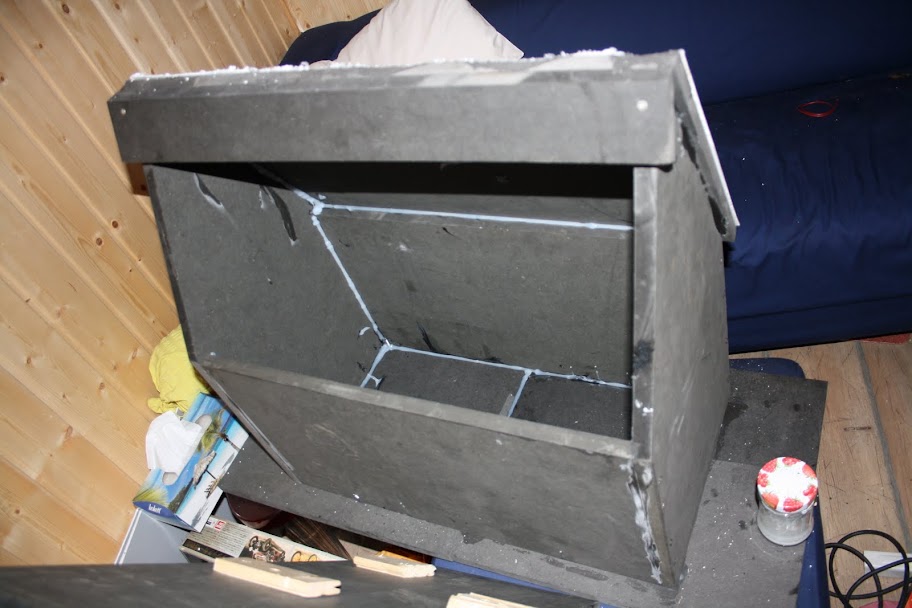

Hier mal ein par Bilder von meiner unvolendeten Kirche, mit abnehmbarer dach hälfte:
Ich hoffe das das Dach dicht hält, da ich noch keinerlei Erfahrungen mit diesem Material habe was ich für Dach und Kirche verwendet habe.
Gruß ANdy

Sind Deine Holzplatten etwa aus MDF? Das wird im "Feuchtbereich" super aufquellen :cry:
Gruß Dirk

Die sind Schwarz und irgendwie aus Pappe oder Papier oder so und gepresst, ich werd auf die bodenplatte irgendwas drauf machen was das Wasser abhält und auf die wände kommt so eine Steinfolie oder sowas
Gruß ANdy

Die Platten sind aber sicher schwer? Und wenn Du bei nem Reststück mal auf auf die Schnittkannte mit dem Hammer drauf schlägst, franst es dann aus?
Gruß Dirk

Mach erst mal eine Bewitterungsversuch. Währe doch schade um die viele Arbeit...

Wie mach ich so einen test? einfach mal ein stückchen in ein glas mit wasser und dann schaun was passiert?

>Mach erst mal eine Bewitterungsversuch.<
...könnte Andy sich eigentlich sparen, meine Echtholzgartenbahnkunden in USA bestehen auf Western Red Cedar! Zu deutsch, Rot Zeder. Meine Bekannten im örtlichen Modellbahnclub können von Sperrholz und ähnlichem im Gartenbahnbau ein Lied singen, selbst dick Klarlack auftragen etc. bringt auf Dauer nichts.
Gruß Dirk

Hi, ich habe Dachschindeln gemacht , 12x20x2mm und 140x195x10mm und alles fett mit aussenholzschutz für garantierte 5 Jahre eingewitscht.
Nach 2(zwei) Jahren war alles fertig :!: :!:
Ich habe auch noch aus Wandpanele Schindeln gemacht, 80x120x9mm, diese genau so behandelt und sie sehen nach 4Jahren noch akzeptabel aus.
Finger weg von normalem Sperrholz im Garten.
LG,Bernd

Danke für eure vielen guten Antworten und Vorschläge, nun ist mir gerade beim Ice Tigers spiel eingefallen das man vieleicht Schleifpapier nehmen könnte und vieleicht mit einter durchsichtigen lasur überzieheh könnte und dann auf die Kirche machen könnte, wäre das möglich, was sagt ihr dazu?
MfG ANdy

Verträgst du klare Worte :?:
Schmeiß weg den Kram - wetterfest wird das nie !
Styrodur mit Putz aus Fliesenkleber und Kunststoffdach könnte eine nicht zu teure Lösung für dich sein. Wenn du das wie vorgesehen mit deiner Lösung machst wirst du schnell die Lust am selberbauen verlieren und aufgeben...
Gönn dir wirklich mal den aktuellen "Gartenbahn profi" :wink:

ich kann mich meinen Vorrednern in der Argumentation nur anschließen. :!:
Falls man doch unbedingt aus Holz bauen will, kommt, wie oben bereits erwähnt, "Western"- oder kanadische Rotzeder in Frage, andere Rotzedersorten sind weniger haltbar.
Leider ist dieses Holz ökologisch umstritten, aber das ist wohl Einstellungssache.
Der Geheimtip unter Profis ist inzwischen europäisches Robinienholz, das sogar noch haltbarer als Eiche ist und Null Behandlung braucht. :idea:
Natürlich bleibt jedem selbst überlassen, welchen Anspruch er hat, aber die Erfahrung aller, die lange Jahre mit der Gartenbahn zu tun haben, ist wohl die Gleiche: was du heute billig machst, musst du später nochmal bezahlen und insgesamt wird es teurer. :(
Wenn du ernsthaft einen guten Rat willst - hör auf Frank. Es erfordert wirklich Erfahrung, eine hundertprozentige Versiegelung hinzubekommen. Insofern ist Kunststoff eine sehr gute Alternative für alle Nicht-Holzwürmer. Ich bin sicher, du schaffst es so, dir eine wunderschöne Kirche für deine gartenbahn zu bauen! :D
