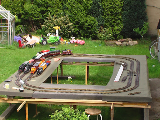

@Kazumba: Hallo Friedhelm, wenn 2 von deinen "Großen" sich in einer 90 Grad-Kurve begegnen, wie weit muß dann der Mitte/Mitte Abstand der Gleise sein?
So, die Spielbahn fährt nun analog mit max. 4Zügen plus 4 Loks. Inspiriert durch Manfred steht das Ganze auf 11 Europaletten in einer Höhe von ca 800 mm. Die ersten Steine und Säcke Estrich sind auch schon da. Jetzt noch abstecken und mit buddeln beginnen.
Da die ersten mittelschweren Zugunglücke hinter mir liegen, habe ich mich für digitalen Fahrbetrieb entschieden. Das Schalten der Weichen werde ich nach bisheriger Planung aber analog vornehmen.
Wenn ich Geraden biegen möchte muß ich doch nur auf der Innenseite den Plastesteg kappen, oder?
Viele Grüße aus der sonnigen Pfalz senden Bernd und Famillie,
Kazumba

Hi Bernd,
Beim Biegen von Schienen muss man an den Plastikschwellen nichts machen - lediglich eines der Messingprofile muss anshließend passend gekürzt werden.
Von dem Palettenunterbau würde mich mal ein Bild interessieren. Wenn man älter wird, ist ein Hochlegen der Bahn - ähnlich wie bei Manfred - sicher eine gute Idee. Fragt sich nur, wielange es geht, bis die Holzpaletten verrotten ?
mmmhh, das hab ich noch nicht ausprobiert. Ich schätze mal, dass es mindestens der Abstand sein muss, der entsteht, wenn man einen Bogen in R2 und den anderen in R3 ausführt. Bei LGB Loks dürfte es dann kein Problem geben - am weitesten laden die Aristo Dieselloks (z.B. eine SD 40) aus. Ob das dann noch hinhaut, müsste man ausprobieren.wenn 2 von deinen "Großen" sich in einer 90 Grad-Kurve begegnen, wie weit muß dann der Mitte/Mitte Abstand der Gleise sein?

huhu
Das schaut ja sehr gut aus. Aber in der Mitte würde ich keine Schienen mehr legen. Zufahrt zur Drehbühne doch dann nur noch zum Lokschuppen oder zur Entschlackung etc.
Denk auch mal dran das du ja vielleicht noch Landschaft, Häuser etc, haben möchtest.
Als Anfänger neigt man dazu sich nur mit Schienen zu umgeben und später erst sieht man auch die Umgebung ( die ja eigentlich zuerst da war) und wo die Eisenbahn eingebettet wurde.
Grüße
Grüße

Ja, das mit der Natur, das hat schon manchen Politiker verzweifeln lassen(Gott sei Dank). Aber dies ist ja nur um der Bahn beim fahren zuschauen zu können. Die Aussengleise werde ich in jedem Fall noch dieses Jahr in Angriff nehmen. Für Häuschen usw muß ich erst noch meine "Regierung" überreden, denn sobald diese involviert ist, kann man bekanntlich ganz anders über Finanzen diskutieren.

Hallo,
na also, hat doch geklappt mit den Bildern
Das ganze sieht sehr rückenfreundlich aus.
Andererseits macht es eher den Eindruck einer in den Garten verpflanzten Innenanlage - weniger einer Gartenbahn.
Als erster Schritt - gerade auch zum Experimentieren mit Schaltungen, Drehscheibe, etc - ist es eine interessante Alternative.
Bin gespannt, wie es weitergeht.

Habe heute eine Palette Estrich, 5 Rollen Dachpappe und 140Meter Muniereisen gekauft. Gestern habe ich noch schnell eine verlegeschablone Radis 950-1300 gebaut und dann noch eine Biegeschablone für die 3 Radien gefräst. Es ist halt Holz, so habe ich keinen3,5 Fräseinsatz bekommen, schon gar keinen3,35 der eigentlich dem Maß entspricht. Aber ich denke , daß das bei diesem Radius mit einem 4mm Fräser okay geht, zumal ich versuche Innen.-und Aussengleis gleichzeitig zu formen. Damit´s nicht langweilig wird habe ich gleich noch einen rechten Winkel mi 2m Schenkellänge gebaut.
Also, ihr seht es geht voran
