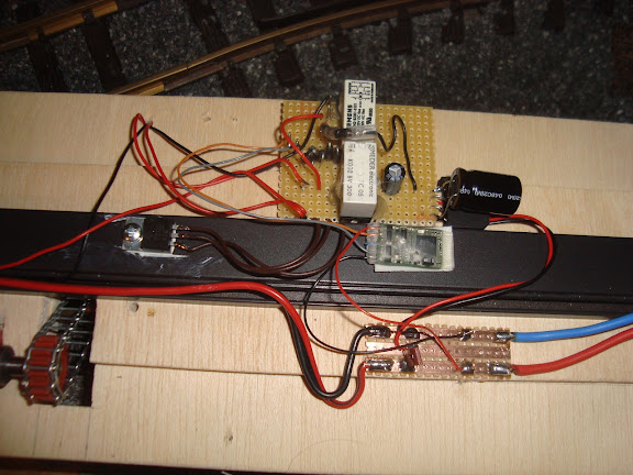

Schauen wir uns mal die Schaltung an, was haben wir da ?
Einen Schaltdekoder und zwei Relais, sowie zwei Elkos. Eins wird für die Umpolung sein, das andere zum An/ Abschalten des Motors, richtig ?
Normalerweise, springt kein E-Motor so extrem an, wie bei Dir im Video. Ich geh mal davon aus, das der große Elko dafür verantwortlich ist. Er wird bei Leerlauf wahrscheinlich auf geladen und wenn dann die Bühne angeschaltet wird, bekommt der Motor den normalen Saft + den Saft welcher der Elko speicherte. Zu gut Deutsch, die ganze Schaltung ist so nicht brauchbar.
Wenn Du das ganze digital haben willst, wäre es einfacher und besser ein ESU Switch und den Zusatzbaustein für motorische Antriebe zu nehmen ( beides zusammen ca. 60 Euro )bzw. einen Dekoder speziell für Drehscheiben / Schiebebühnen. Damit kannst Du aber den Motor langsam anlaufen lassen und auch wieder langsam abstoppen.
Auf analogem Weg, würde ich hier ein normalen regelbaren Eisenbahntrafo nehmen und dann mittels Dioden und Endabschalter arbeiten. Mit dem Drehregler könntest Du die Geschwindigkeit weiter drosseln. An jedem Gleisanschluß müßte ein weiterer Schalter sein, der die Bühne automatisch abstoppt. Weiterhin könntest Du auf dem Weg, einen Vorwählschalter, einen Schalter für die Richtung und einen Auslösetaster einsetzten.
Vor all der Elektronik jedoch muß das Teil erstmal mechanisch sauber laufen.

- sberndschemir
- Beiträge: 2046
- Registriert: 16.04.2009, 09:11
- Wohnort: Hettenleidelheim
- Kontaktdaten:
Noch ein kleiner Beitrag zur Elektronik.
Gleich unten kommt noch eine nähere Aufnahme mit Vorblitz und weniger verwackelt (sorry das Apparätchen ist neu und ich sollte doch mal die Bedienungsanleitung runterladen).
Neu sind hier der Drop-Down Baustein, die 5V Regelung und unter dem Kulihalbkreis, der Poti zur manuellen Geschwindigkeitsregelung. Darüber habe ich mich sehr gefreut, da der Umgang mit Handwerkzeug mir mehr liegt als Programmiererei.
Da die ganze Mimik erdacht und erbaut vom Alex wurde, gebürt ihm hier auch das Lob und mein ganzer Dank.
Ja, nun kommt der Aufbau der Schiebebühne.
LG,der Bernd
LG,der Bernd
Viele Grüße aus der sonnigen Pfalz senden Bernd und Famillie,

So,
Trommelwirbel
heute ,Do.08.12.16 klappt es endlich. Gestern eine Lichtschranke eingebaut und nun klappt das fahren ganz gut.Die lange Pause ist der Gesundheit und vorher der Faulitis geschuldet. Mal schauen wie es nun mit den Modulen weiter geht.
https://www.youtube.com/watch?v=IuibM26lQY0
LG,Bernd
Trommelwirbel
LG,Bernd
