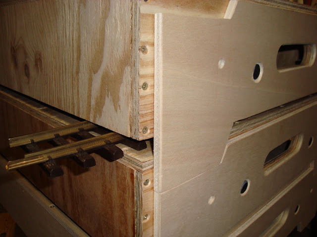

Schön sieht es ja aus , allein die Höhe ist zu niedrig. Da habe ich doch glatt vergessen die 12 mmPlattenstärke mit einzubeziehen.
Das Gleis passt gerade so unter das nächste Modul. Da aber der "Beintisch" unten bündig abschließt , ebenso die Modulköpfe und ausserdem noch 5mm Geräuschdämmung kommen ist der Transportrahmen zu niedrig.
:arrow: Entweder neu und höher, oder eine Erhöhung aufsetzen.
Naja, demnächst mehr .

der Versuch des Anflickens sieht einfach nur unschön aus, also demnächst gibt es 2 neue Platten Seekiefer und damit höhere Transportrahmen.
