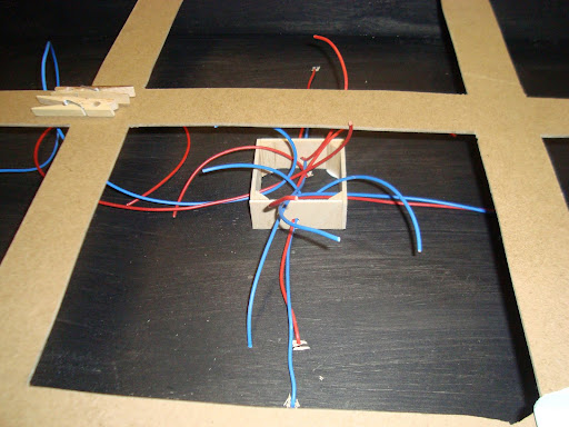

heute war mal wieder etwas Bastelzeit. Erst mal habe ich die Kabel mit dem Propangasbrenner weichgelötet. twas Hewa-Paste und Lötzinn für Wasserrohre , hat prima gefunztundn sieht ausserdem noch richtig gut aus. Nicht so wie das Verbrechen ein paar Bilder weiter oben :!:
Dann schnell zurück an´s geliebte Holz. Hier die Bausteine Schritt für Schritt.
Das Modul dann umgedreht(ist auf dem Foto schon) und das kleine Kästchen eingeleimt. Das ist ja, wie ihr euch entsinnt ein dreigleisiges Modul. Und darum mal schnell alle Kabel in´s Körbchen.
