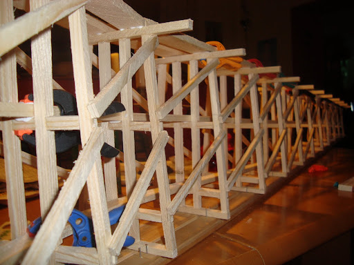

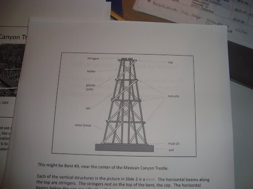

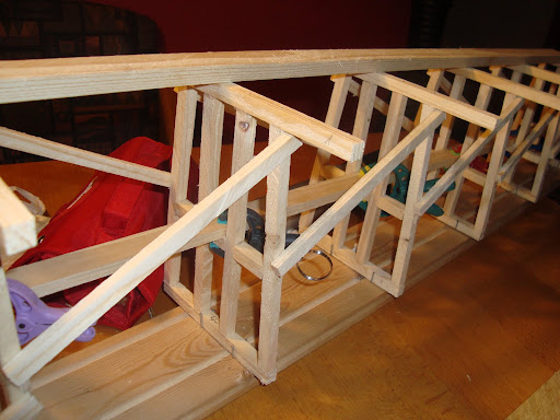

Uuuuups, es gibt bestimt einige, die mit den Begriffen nichts anfangen können :oops: Hier ein Bild zur Erklärung.Bild
Und ein Schrit weiter und näher .Bild
Und dann komt noch ein unterer mid-stringer ab einer bestimmten Bauhöhe hinzu. :wink: Bild

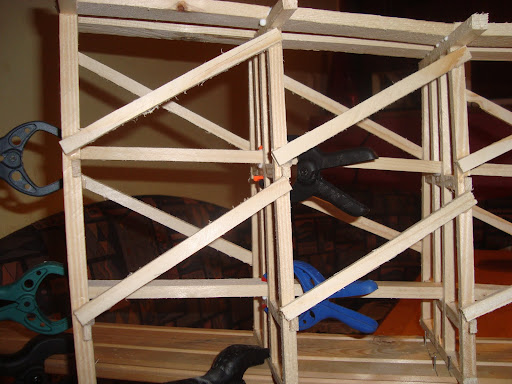

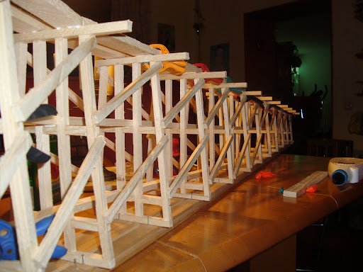

Ein Blick von schräg oben, hier sieht man glaube ich ganz gut den Aufbau und die Stabilität.Bild
Der zweite stringer. Zwischenzeitlich war ich mal fort und habe noch ein paar dieser praktischen Federzwingen erworben
Bei Objekten dieser Baugröße muß halt immer der Küchentisch herhalten, aber machen wir uns nichts vor, die Küche ist doch der schönste Ort in der Hütte :wink: .

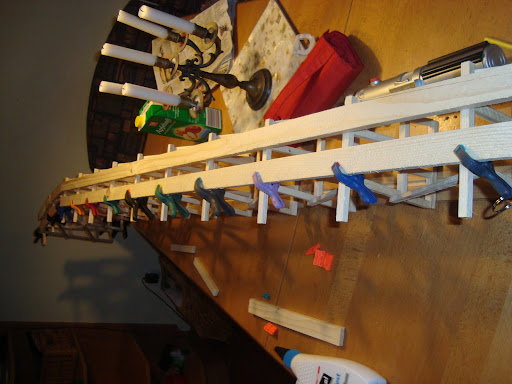

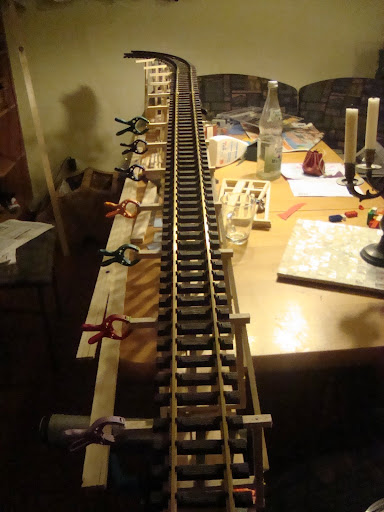

Angekommen am linksseitigen oberen Ende. Gail. Aber es ist noch soviel zu tun.Bild
Die Gesamte, naja, beinahe
Viele Grüße aus der sonnigen Pfalz senden Bernd und Famillie,

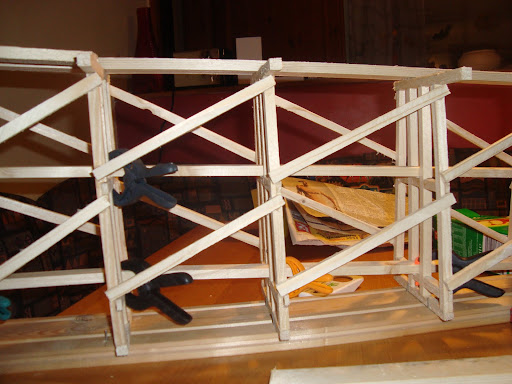

Und noch ein Blick .

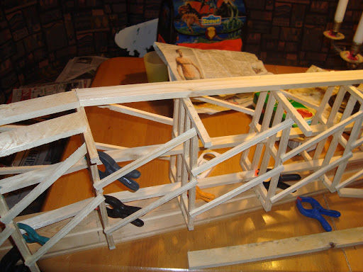

Und mal Probehalber die Schiene aufgelegt.
Viele fragen sich nun, warum guckt das cap links weiter raus als rechts? Gut und gerechtfertigt, doch die Erklärung kommt erst beim nächsten Bastelwochenende. :) :wink:
