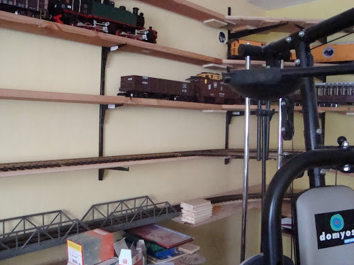

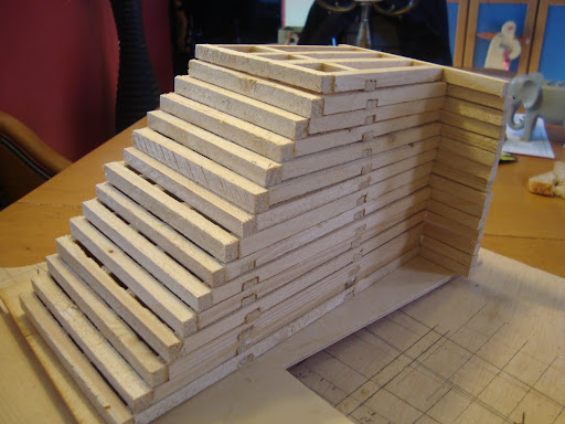

So, ich will mich da auch mal an so ner Art Trestle versuchen. Über die Wintermonate habe ich ein Bastelzimmer zugestanden bekommen und........ Naja, ihr wißt wie´s ist, ein paar Regale,=> eine Probefahrstrecke ein kleiner Werksverkehr,=> eigentlich könnte ich den Kreis auch schließen, ...
Also, bevor man sich versieht ist man schon mitten im Aufbau einer Innenanlage( 8) natürlich absolut unabsichtlich :? :lol: ) Dann kamen die Aufbewahrungsgleise
nicht mehr mit dem Anschaffungsvolumen{[( :lol: :lol: )]} mit und es mußte um die Ecke gebaut werden.

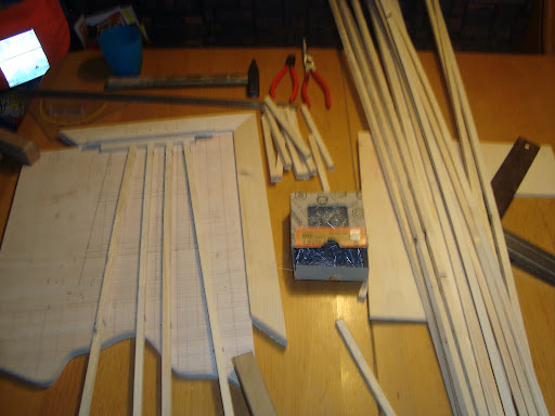

Ich hab da mal was gerichtet.
Es geht um eine Trestle(Bock), grobes Holz in der Wildnis, braucht man nicht feinschleifen und großartig zu behandeln, baut man hin und fertig. So noch nen kleines Bild und dann ab an die Laubsäge(Klar, :"Gehen sie an der Getränkekiste vorbei, nehmen sie sich kein Bier raus und begeben sie sich sofort an den "Werkort")

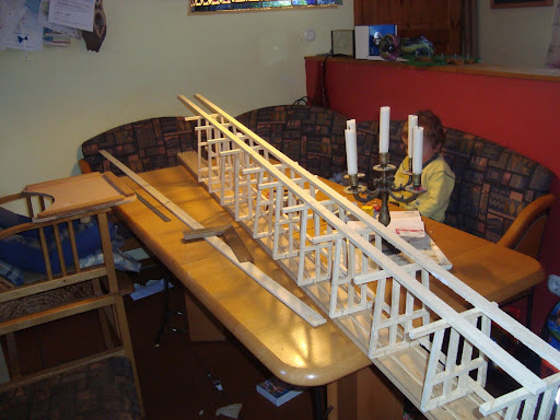

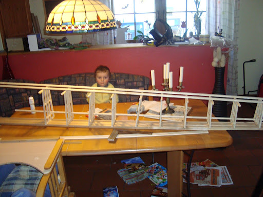

@ Marc S.:Das wird schon, für drinnen ist es wesentlich einfacher und günstiger zu bauen. Aber um dich an zu spornen -ICH HABE FERTIG!!.
So, ich bekomme ja immer nur 2 Fotos bis zum schwarzen Balken.
BildBildDarf ich vorstellen,:Paul(der absolute Nachwuchs)
Viele Grüße aus der sonnigen Pfalz senden Bernd und Famillie,

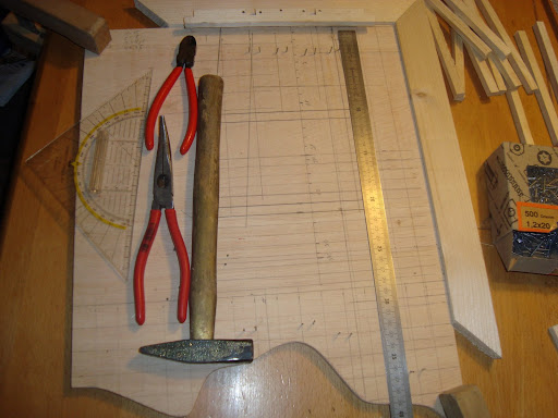

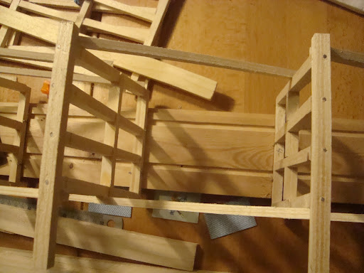

Ein paar Bilder zum Werdegang. Die Bents habe ich mit durchgehendem Holz vertikal und horizontal angefertigt. Im Original werden die "Böckchen" Stock für Stock aufeinandergebaut. BildNach dem alles ein bischen am richtigen Platz fixiert ist, kommen die ersten Querstreben.Bild
Benutzeravatar
sberndschemir
Beiträge: 2046
Registriert: 16.04.2009, 09:11
Wohnort: Hettenleidelheim
Kontaktdaten:
Beitrag von sberndschemir »

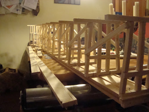

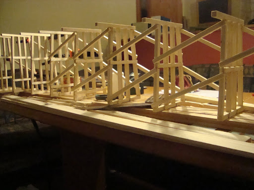

Zusätzlich wurden die batter und die plumbs von oben und unten mit Nägelchen (1,2x20mm) gesichert.Bild
Dann habe ich den ersten stringer und mid-stringer(Eigenkreation glaube ich )eingepasst.Bild
