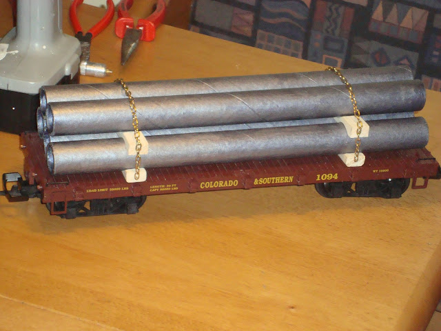

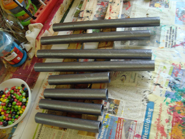

Vor einiger Zeit kommt mein Leon und Fragt:"Papa, Hinter meiner Diesellok sind die Hänger ganz leer, was können denn die transportieren?"
Und dann fielen mir wieder die Parrröhren ein, auf denen das Bastelpapier war. (Mein Frauchen:"Mensch Bernd schmeiß doch mal den ganzen Müll weg, du wirst ja zum Messi!")
Ihr seht, ich habe sie nicht erhört(zumindest dieses Mal). Also Waggons vermessenund Röhren in 2 verschiedenen Längen abgelängt. Aus dem Baumarkt (Hela) hatte ich vor 2Jahren Dekolack "Stahl" mitgebracht.
Dann bemalen und während des Trocknens habe ich mit der LaubsägeTrägerholz für die offenen und geschlossenen Hänger gebaut.

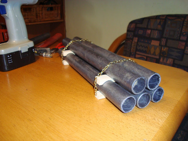

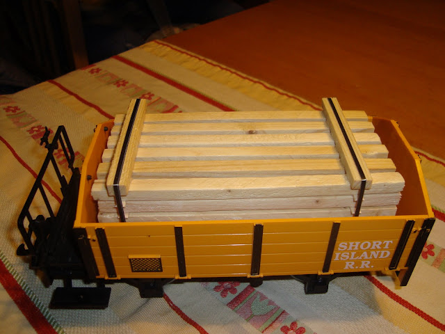

So, um so schönes Ladegut sicher zu transportieren, braucht es nicht viel. Ein kleines Brettchen, eine Laubsäge, etwas Schmirgelpapier ein Rest kleine Kette und ein paar Nägelchen.
Holzschutz braucht es nicht, weil die Rohre innen unbehandelt sind und bei Regen in´s Haus kommen. :( Ein Bild? :o
Und nun fehlt nur noch der pasende Wagen.
Bild 8)
Die kurzen Rohre sind für 2achsige Wagen und werden demnächst geladen.

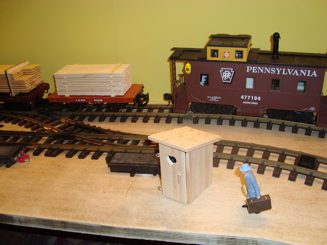

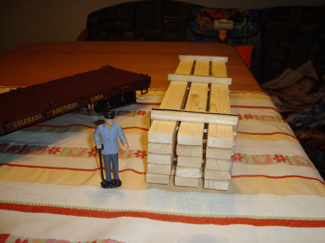

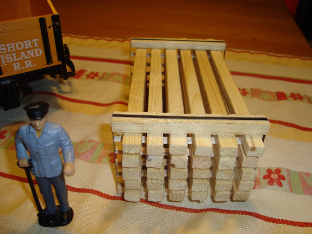

So, Paulchen ist im Bett!!!! Hier die schuldigen Bilder.
Die kurzen Bretter für 2-Achser
Die langen Bretter für 4-Achser
Und die "dicken Dinger", ca. 25x50cm x8m

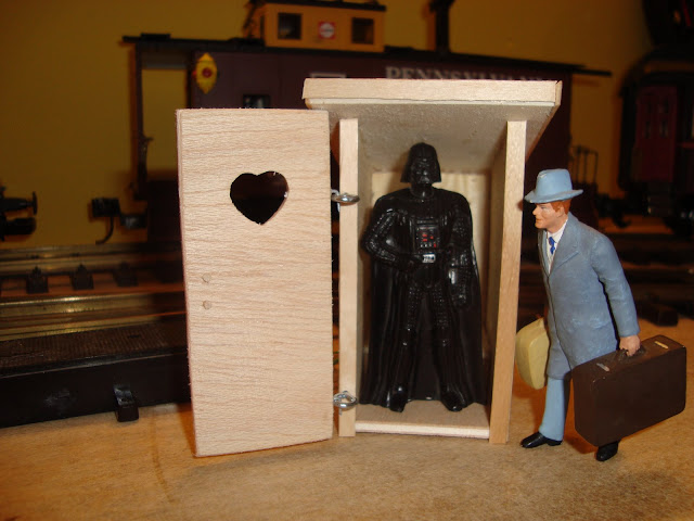

:D Fast vergessen!!! Der Lokus ist fertig.
Von hinten/oben
Von vorn, oh da kommt jemand der es eilig hat. Vielleicht können wir beim Öffnen einen Blick hineiwerfen!
:oops: :oops: :oops: :oops: Sorry, wir wollten nicht drängeln. Schon gar nicht bei "Geschäften" mit der dunklen Seite der Macht.

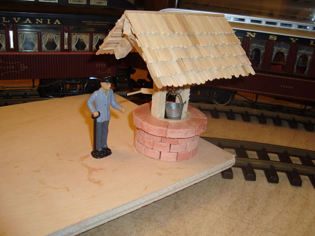

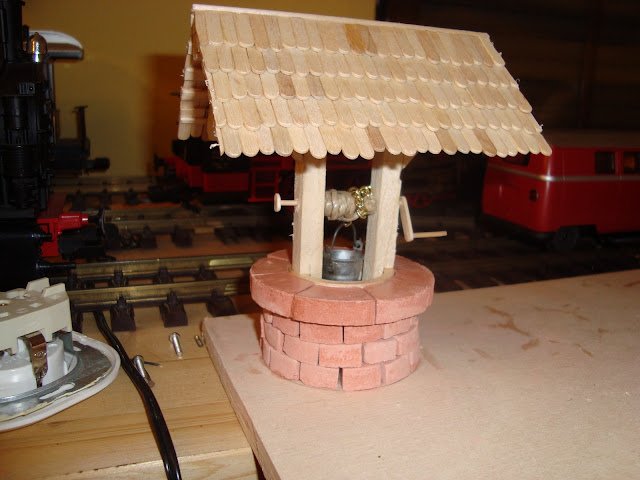

Also neben dem Fahrtag in Rammstein mußte noch folgende Frage beantwortet werden;Ist es ein Wasserklosett oder ein Donnerknüppel?
Nun ja, für ersteres bräuchten wir Wasser und voila, da waren noch die gegossenen Rundsteine. Also schnell auf den Weihnachtsmarkt, einen sündhaft teuren 3€ Eimer gekauftund damit die Baukosten ca. 600% sprich, von 50 Cent auf 3,5€hochgeschossen. Langer Rede Sinn noch eine Erklärung, da ich Entstehungsfotos vergaß, die voll funktionsfähige Kurbel besteht hauptsächlich aus 2 Zahnstochern.
Viele Grüße aus der sonnigen Pfalz senden Bernd und Famillie,

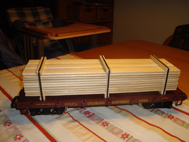

Die Holzstapel sind eine gute Idee.
1. Frage: Wie habt ihr das Bandeisen gemacht und aus was?
2. Frage: Wie befestigt Ihr die Ladung auf den Wagen wenn keine Bordwand da ist? Ich will eigentlich keine Löcher in den Wagen bohren.
Grüße Marco
Viele Grüße aus Kleinolbersdorf
Benutzeravatar
sberndschemir
Beiträge: 2046
Registriert: 16.04.2009, 09:11
Wohnort: Hettenleidelheim
Kontaktdaten:
Beitrag von sberndschemir »
Hi Marco,
das mit dem befestigen ist trotz langsamer Fahrt angezeigt. Ich habe erstmal 2 kleine Tropfen Ponal druntergesetzt. Bis lang hält es, doch Paulchen ist noch nicht drangekommen.
Das Bandeisen ist eine Idee eines Kumpels :oops: . Es gab damals solche Buchstabendruckmaschinchen um Beschriftungen vorzunehmen, Priva oder Primo oder so ähnlich, Im Schreibwarenhandel überall bekannt. Davon habe ich das Band abgelängt und mit einer Papierschneide auf drei
Drittel geteilt. Sieht gut aus. Die Stapel selbst sind untereinander geleimt.

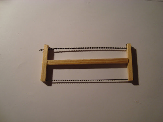

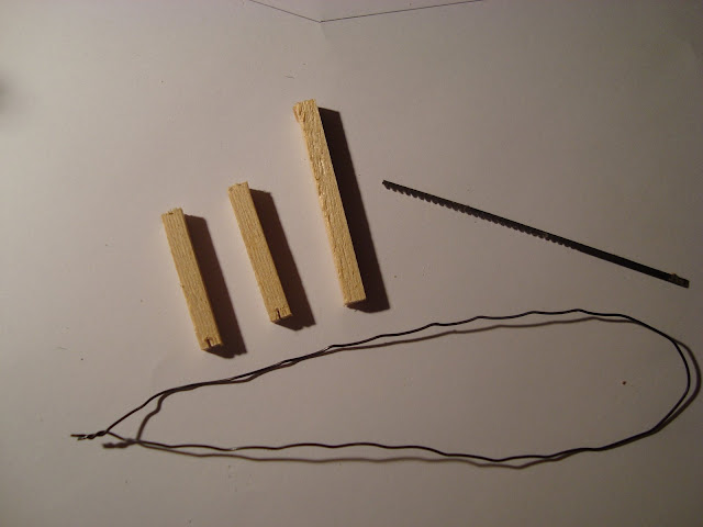

Neues "Kochrezept"!
Hallo :D
hier erstmal die Zutaten:
Zusätzlich braucht ihr noch zwei Nägel 10x1,2mm etwas Ponal und einen Akkuschrauber mit 1mm Bohrer. In die beiden kleinen Hölzer(5x5x32mm) werden jeweils mittig und oben ein Loch gebohrt. Unten ist schon ein kleiner Schlitz eingesägt.
Dann werden die beiden offenen Enden des Blumenbindedrahtes im Akkuschrauber fest eingespannt, das geschlossene Ende in die freie Hand genommen und die Maschine langsam anlaufen lassen, bis ihr mit dem Ergebnis zufrieden seid.
Jetzt das ganze zusammenpassen und bitte folgendes Ergebniss erzielen(oder schöner)
Viel Spaß!

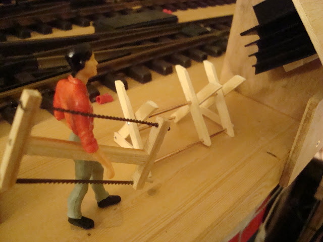

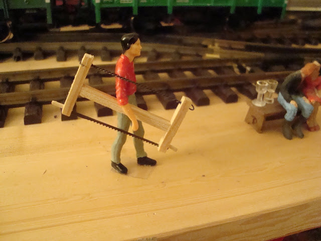

Kurz vor Weihnachten muß unser Hans Preiser noch mal raus. Darum habe ich die Säge modifiziert mit 2 Handgriffen.
Die beiden Schmuser auf der Bank sind wohl mit sich zufrieden. Aber unserem Hans, ja da fehlt doch noch was! Zum sägen braucht man einen Bock (ein paar zentimeter Leiste 5x2,5mm , ein bischen Schweissdraht 2mm, eine Laub.-oder Dekuoiersäge, etwas Leim und Schmirgelleinen). So sieht das fertige Ergebnis aus.

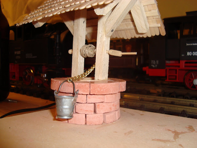

Mein Vater ist ein großer LGB-Fan und er freut sich immer wenn ich im etwas bastle.
Ein paar Europaletten, Bänke und eine große Laube habe ich bereits für ihn gebastelt. Die Laube habe ich aus diesem dünnen Bastelholz aus dem Baumarkt gemacht. Es waren mehrere Anstriche Klarlack nötig bis das alles mal dicht war. Mein Vater hütet die Laube und stellt sie nur bei gutem Wetter rauß und der Papst steht höchst persönlich darin LOOOL
Den Brunnen und das Klohäuschen muss ich noch nachbasteln, aber wo kriege ich nur die Darth Vader Figur her *sfg*
Nehmt Ihr eigentlich auch die Materialien für die Zäune/Europaletten/Dachziegel von den Fast-Food-Ketten (eigentlich Umrührstäbchen)?
Ich hab das bisher so gemacht und finde die super als Baumaterial! Die saugen so gut wie keine Farbe ein und man kann sehr schnell mit dem Auftragen eines Klarlacks beginnen.
Meine Bänke habe ich mit braunem Lack vorgestrichen, damit sie nicht mehr diese helle Farbe haben. Glaube ist ein Holzlack?
Gut funktionieren aber auch Farben die eigentlich für die Servierten-Technik gedacht waren und Acryllacke ;-)
Die Mischung für die Steine die ihr so wunderbar verarbeitet habt ist super! Mit was habt Ihr die Mauersteine aber verklebt? Einfacher Fugenmörtel?
Diese Siena Fugenmasse kriege ich die auch im Baumarkt? Vergebt einer Frau die noch nie irgendwas mit Trockenbau zu tun hatte *gg*
Wenn ich dran denke mach ich Euch mal ein Bild von meiner Laube.
