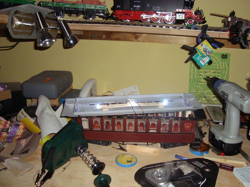

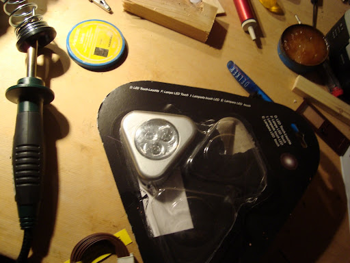

Da das Tor erstmal hängt habe ich mich um ein dringlicheres Problem gekümmert. Wir haben zwar gute 30cm Schnee und draussen geht nichts, doch wenn, ja wenn, die Abende sind noch lang und in die Personenwagons gehört dann Licht. Weil ich noch halb und halb zwischen analog und digital in der Schwebe bin, brauche ich etwas was unabhängig beleuchtet. Dazu kommt noch, daß mein zwoter Vorname nicht Krösus heisst, bedeutet=> Sparvariante. Nun war ich im Dänischen Bettenlager und entdeckte für 3,99.-€urönchen dieses im Dreierpack
Drei waren es, einer ist eingebaut und einer dient als Heidi Klumchen.Sprich Batteriefach, ein/aus Schalter und drei LED´S für umgerechnet 1,33€ hat mich vom Hocker gehauen. Nun bin ich elektrisch eher unbeleckt und habe mich beim Kumpel erkundigt ob parallel oder seriell geschaltet (Lieber Jörg, ich hoffe du entschuldigst die maßlose Unterforderung
) Ohoh, ich sehe gerade schwarze Balken, gleich gehts weiter.

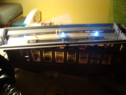

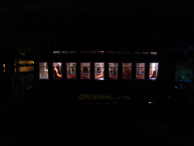

Also die Leds ausgelötet. Ein passendes Brettchen aus dem Fundus geholt(1,3x20x240mm)Löchlein gebohrt und alles eingelötet. Mann oh Mann, ich weiß warum ich keinElektrischer wurde. Bild???? OKAY
Unten muß man ein bischen Kabellänge einplanen um die Batterien tauschen zu können, oben habe ich Bananen-Lüsterklemmen verwendet, um eine Komplikationslose Trennung zu ermöglichen.

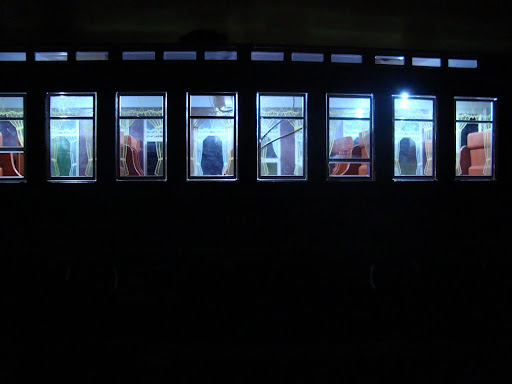

War schon wieder4 schwarz, ich denke mal das das das überschreiten der Bitmenge bedeutet. Was schulde ich euch noch?? Richtig, die Nachtaufnahme. Et Voila........

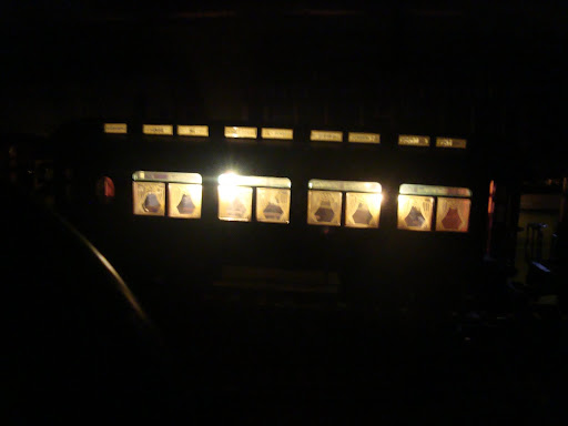

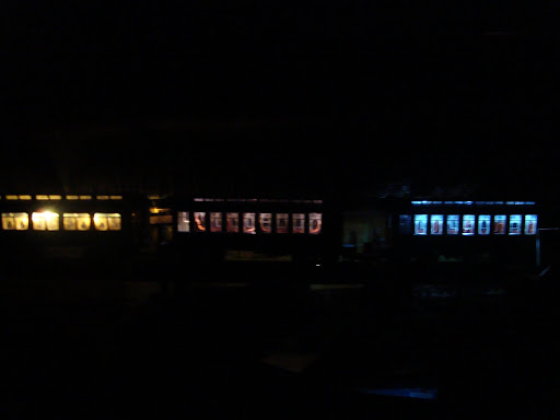

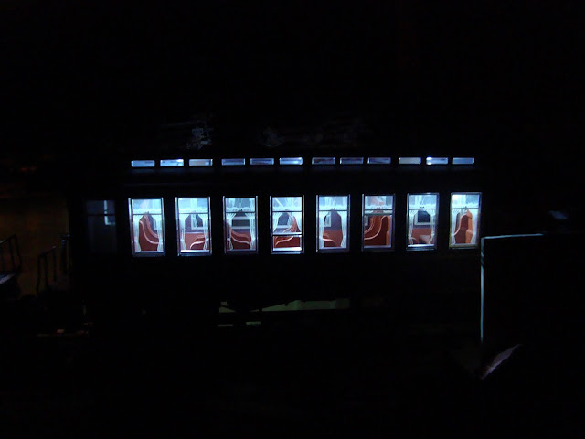

So, habe mir für den zwoten doch noch "warmweisse" LED`s besorgt. hier das Ergebnis.
Links original Bachmann-Beleuchtung, digital befeuert
Mittig , der LGB mit drei Warmweissen
Und rechts, sehr hell aber auch sehr grell Blau-weiß Original Taschenlampe
Also, mir gefällt warmweiss am besten.

Hallo Bernd!
Auch ich würde mich für die mittlere Beleuchtungsvariante, warmweiss, für diese Waggons entscheiden. Sie ist geichmäßig, ausgewogen und nicht zu hell. Die erste Variante, Bachman?, ist zu hell und die dritte Variante viel zu blaustichig, die würde u.U. als Neonbeleuchtung für ICE-Waggons möglich sein.
Meine Empfehlung: Baue auch die beiden anderen Waggons auf warmweiss um, auch wenn Du kein Krösus bist. Es muß ja nicht alles sofort sein.
Carpe diem!

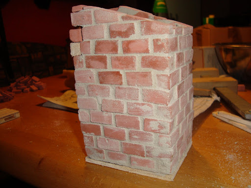

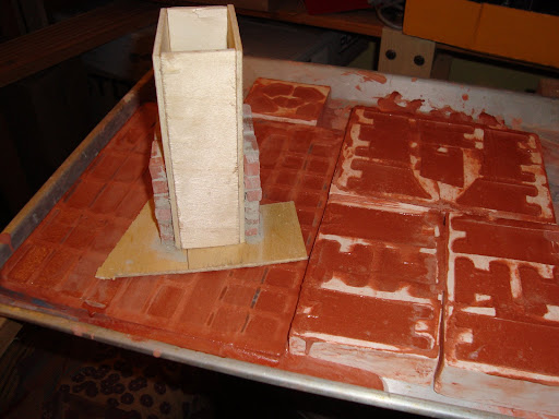

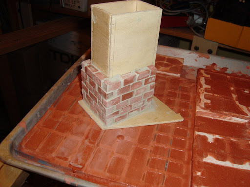

Auf dem Bild von gestern Abend sind auch schon die neuen Giessformen von A&A Bretzler(Jigg-stones) zu sehen.
So, jetzt wurde erstmal hochgemauert.
An die oberen Steine schliff ich eine Schräge, das Behelfsinnengestell wurde entfernt, was sich trotz leicht konischem Zulauf als schwieriger erwies als erwartet. Da muß ich mir was anderes einfallen lassen.
Dann kam noch eine Kombination aus Sturz&Zarge aus der Bautischlerei, die nach dem Setzen des "wichtigsten" auch noch eingepasst wurde.

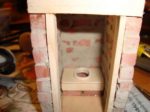

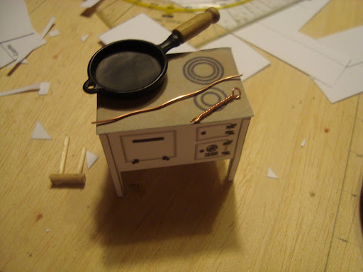

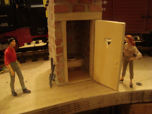

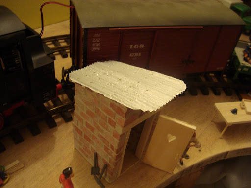

So, das Baustellen-Örtchen ist fertig. Es sieht so aus als ob sich die beiden nicht einigen können, wer es einweihen darf.
Den Mechanismuss um die Tür zu öffnen habe ich diesmal auch verbessert. Der kleine Blumenbindedraht wird aufspiralisiert ,
und in die Zarge kommt ein zum U gebogener Draht.
Noch ein Blick in´s "Häuschen".

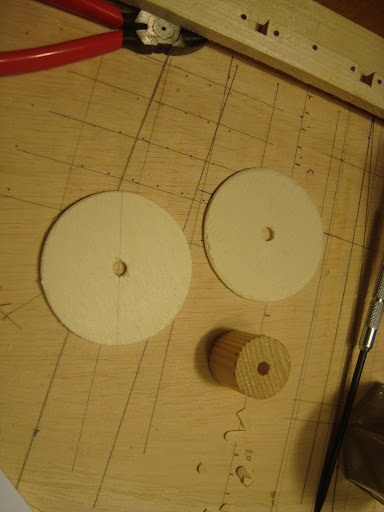

Tja nun haben mein Grosser und ich ein neues Projekt in Angriff genommen,(Oder 2?). Also ich baue gerade eine Trestle nach ungefährem (ich habe halt 6% prozent anlagenbedingte Steigung) Vorbild der "Mexican Canyon Trestle" nach, doch das stelle ich nicht unter Nachwuchsförderung vor.
Hier nun der Beginn unseres heutigen Bastelnachmittages.
