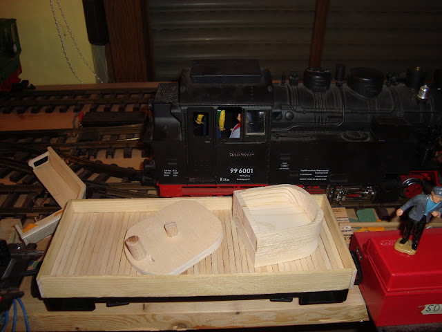

Schönen guten Abend liebe Mitbastler,
also es wird wohl (wenn wir es schaffen) ein Greifer/Bagger.Die ersten Teile sind ausgesägt, aber noch nicht groß bearbeitet.
Ein Freund hat extra für mein Bauvorhaben seinen Fundus an gestrandeten und/oder übrig gebliebenen Spielzeug-Assesoires gefilzt und diesen wunderschönen roten Greifarm zum Projekt beigetragen.

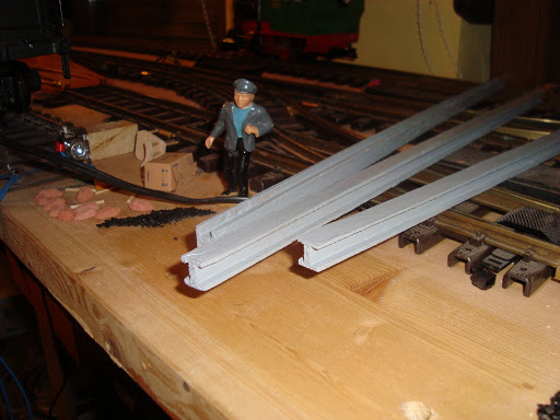

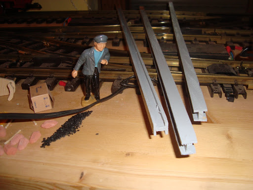

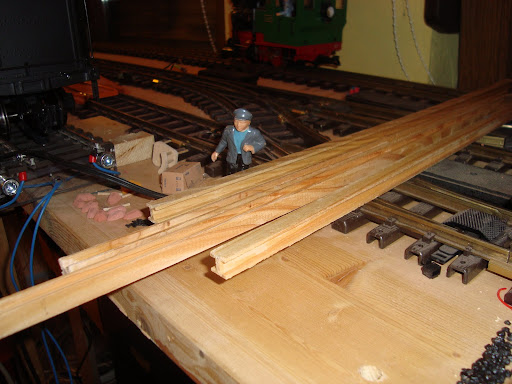

So, bevor es mit dem Bagger weitergeht habe ich heute erst mal eine Probe "Doppel-T-Träger" angefangen. Erst wurden aus Douglasie Quadratstäbe mit 11mm Kantenlänge gesägt, dann wurden sie mittels Oberfräse und entsprechendem Tisch (ist ein Selbstbau , gibt es aber auch für einiges Geld im Baumarkt zu kaufen) zweiseitig gefräst und anschliesend mit Klarlack lasiert.
Anschliessend, nach dem Trocknen, also heute, haben wir die ersten mit einem Silbergrau versehen.
Viele Grüße aus der sonnigen Pfalz senden Bernd und Famillie,

Beitrag von sberndschemir »
Vor dem Silbergrau haben wir alles noch mal leicht mit 180ger Schmirgelleinen angeschliffen, damit sich die aufstellenden Holzfasern entfernen lassen.
Weil es Holz ist und beim Fräsen ungenauigkeiten vorkommen, muß man das Ganze schon etwas wohlwollend und mit einigem Ausschuß belastet, betrachten.

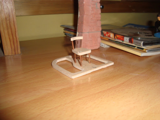

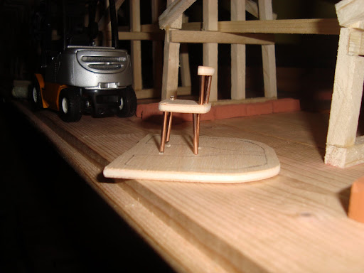

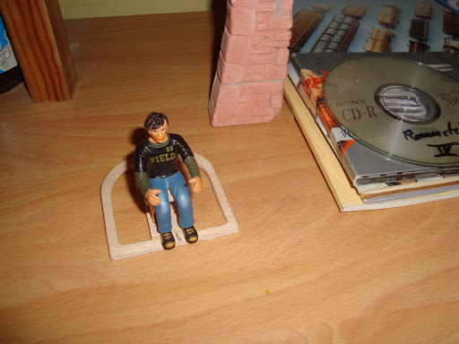

Ja guten Tag nach so langer Zeit. Heute hatte ich nach Feierabend mal wieder ein wenig Zeit zum Basteln. Entstanden ist die obere Vorform und der Sitz vom Bagger
So, jetzt ist der Abend noch jung, draussen ist leider alles wieder naß un ungemütlich, da könnte man ja noch ein wenig bauen.

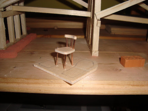

So, nun ist der Stuhl eingepasst und Probegesessen :!:

Also zu den stahlträgern, ich hatte da noch ne andere idee die auch ganz gut funktioniert hat.
Ich habe einfach die aus der ddr noch auf dem dachboden vorhandenen gardienenstangen genommen.
Diese hatten schon die form und mussten einfach nur noch lackiert werden
Grüße Manuel

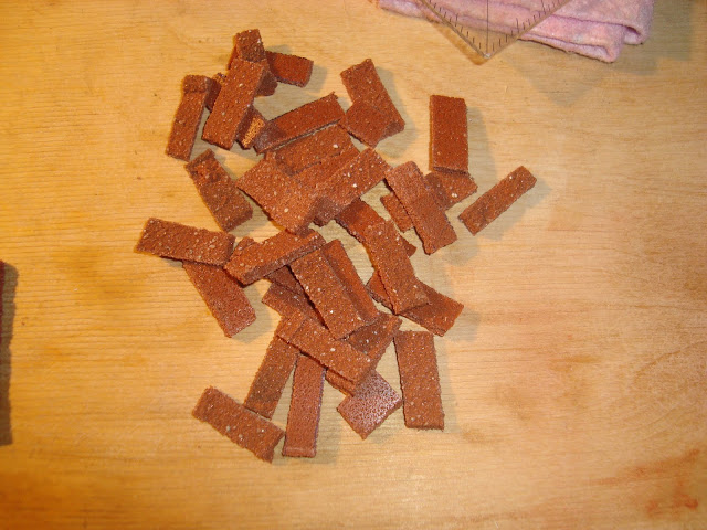

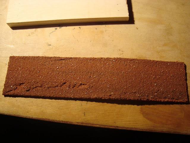

immer auf der Suche nach einfachem , günstigem und anschaubarem Bastelkram entdeckte ich vor einiger Zeit einfach zu verarbeitende Steinplattenimitate. Leider ist der Preis nicht ohne.(Also weitersuchen)
Nun bin ich im Baumarkt fündig geworden. Das Material gibt es in verschiedenen Farbtönen und in mindestens 2 Größen.
Das sind eigentlich Klinker zum Aufbringen im Aussenbereich. Sie sind elastisch und prima mit einer Schere zu schneiden. Der Preis pro m² liegt bei ca. 15,5.-€ . Den passenden Kleber gibt es in kleinen und großen Gebinden, (Preis momentan nicht im Kopf).
So, nun zum Ausprobieren. Ich habe natürlich erstmal einige "Klinker" zerschnitten. Sollte nicht zu gleichmäßig werden um eine gewisse Abnutzung darzustellen.
LG,Bernd

Hallo,
das Bild wollte ich eigentlich gestern noch einfügen.
Naja, jetzt ist es drin und sieht von so nah richtig holperig aus. Mal schauen wie es sich macht, wenn es verfugt ist.
LG,Bernd

hi! ich denke du solltest mehr kleber nehmen.
hast du schon eine ideee wie dur das vefugst - ich meine ohne die backsteinchen einzusauen. ob sich fucgenmörtel eignet?
Hallo miteinander, die Frage vom Idefix hat mich auch beschäftigt. Zur Verfügung stand mein Fugenbreit für aussen geeignet.
Die Idee den Kleber stärker aufzutragen und dann nur noch die Fugen mit einem Wasserpinsel zu verstreichen steht als Empfehlung so auf der Verpackung.
=>Aber ich mag keine weissen Fugen zwischen roten Klinkern, das hat für mich den Charme einer nackten Schönheit mit Wollsocken.
Nun ja, der Worte genug Bernd, lasse Bilder folgen.
Nicht ob der kräftigen Farben wundern, es ist alles noch ein wenig feucht. Sollte sich in trockenem Zustand was ändern , stelle ich ein neues Bild ein.
LG,Bernd

klasse! noch nicht optimal, aber das hat potential! :D

Hallo,
so wie Idefix es sagt. Heute Morgen, nach vollständiger Durchtrocknung, hat sich das Erscheinungsbild nicht sehr verändert. Die Fugen sind etwas heller.
Nun muß ich eine Methode finden um die "Steine" gleichmässiger zu schneiden.
LG,Bernd
