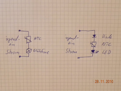

Ein oder mehrere NTC mit vielleicht 10 bis 220 Ohm, muss man ausrechnen, kostet je so um die 1 - 2 Euronen und macht im Prinzip das Gleiche wie die gesamte Schaltung.
Ein NTC ist ein Bauteil, das kalt einen hohen Widerstand bietet und durch den Stromfluss warm wird und dann nach kurzer Zeit, eben durch die Erwärmung, einen kleinen Widerstand hat, mal einfach gesagt.

Ich bin auch nicht Krösus, hätte die ganzen Sachen bei eBay vertickt, einen Zehner einkasssiert und mir den NTC für 1,02 gekauft, 8,98 Reingewinn. Aber ich sehe ein, dass deine Schaltung natürlich auch Abblenden kann und von Null aufblenden - was der NTC nicht kann (was ich allerdings in real auch noch nie gesehen habe).Es ging darum, vorhandenes Material zu nutzen... auch mein Bekannter is' nich' "Krösus"...
Warum Geld ausgeben, wenn die Sachen schon vorhanden sind... darum ging es bei der "Schaltung"...
Siehe oben 3. Absatz.Da ich nicht "Dr. Allwissend" bin... hätte ich eine Frage:
Was is' ein NTC?
http://de.wikipedia.org/wiki/Hei%C3%9Fl ... nwendungen
Und, warum stellst Du hier nicht mal so eine Zeichnung der Schaltung rein? Mit Beschreibung der Bauteile?
So hätten Alle was davon... auch diejenigen, die absolut keine Ahnung von Elektronik haben...

muß Wolle recht geben mit den Raketen und dem Spatzen.NTC Widerstand
und es klappt.Licht an und er regelt hoch und licht aus dann aus.habe noch keine Strassenlampe gesehen die runterregelt.Und zum vorhandenen Material wer hat schon Bremsbausteine rumliegen,ich nicht.(Brauche sowas nicht)
