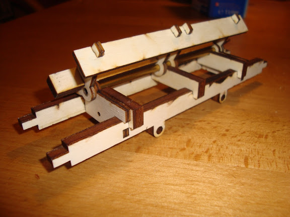

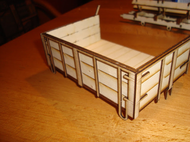

Hallo,
gestern Abend haben wir ein bischen weitergebaut.

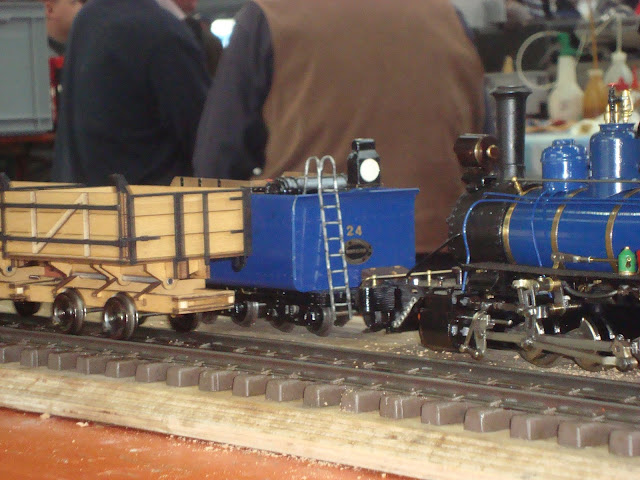

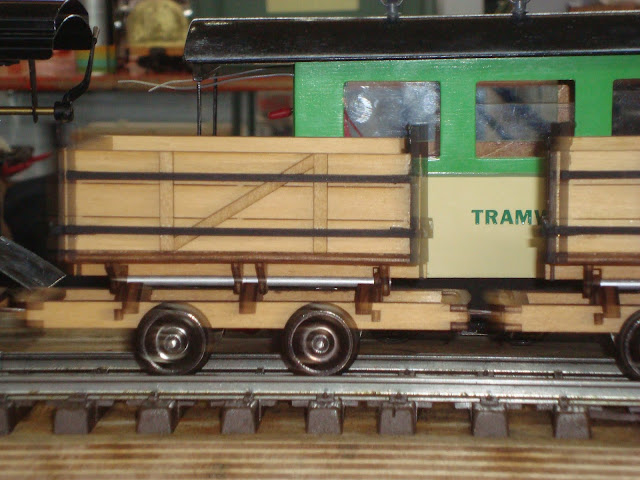

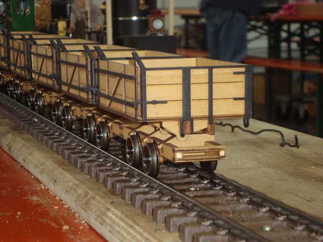

Hallo ,
da leider die passenden Achsen gerade nicht zu bekommen sind, stelle ich mal Photos der Wagen vom Echtdampftreffen in KA ein.
LG,B

Hallo Bernd!
Gratulation! Die Kippwagen sehen klasse aus und so falsch finde ich persönlich die kleinen Radachsen gar nicht, paßt irgendwie.
Andererseits sehen diese Waggons viel zu neu und zu hell aus, die schreien ja geradezu nach einer Alterung.
